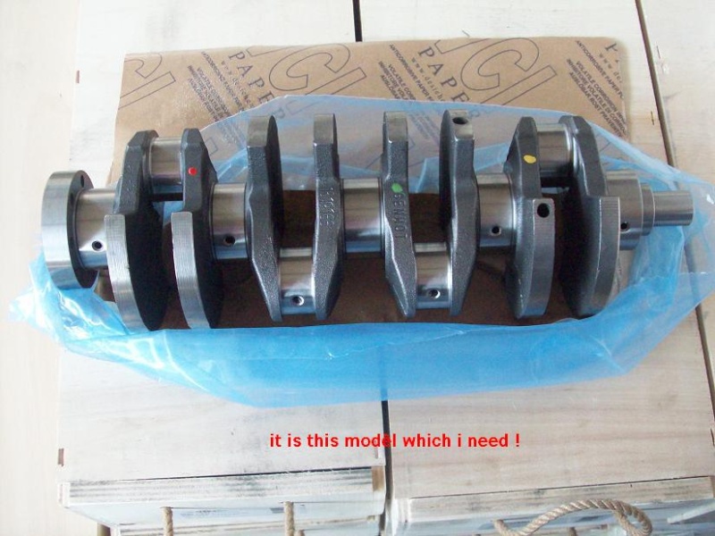

Une piste en Turquie sur le forum gt-turbo.org:
http://forums.gt-turbo.org/viewtopic.ph ... 73&start=0 vilo course 84

Est il possible d'utiliser un vilebrequin de course 84 de R16ts/tx, R12Gordini et Alpine A110/ a310 1600, pour un moteur R5 tx ou Alpine?
Non, ce n'est pas les mêmes moteurs... uniquement du cléon dans ce type de moteur.
