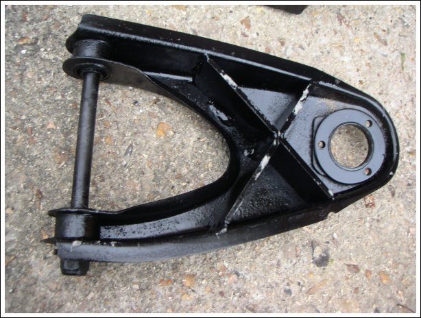

Vu que vous avez l'air d'aprécier les soudures, en voici encore qqunes :
Etant donné que je n'aime pas faire comme tout le monde, et j'aime bien faire ça à ma sauce même si je m'en mors des doigts après, j'ai renforcer les traingles supérieurs de R4 au lieu de prendre directement des triangles de fourgonnette . ( pourquoi faire simple quand on peut faire compliqué ?)
Voici donc les triangles avec deux toles à l'intérieur de chaque, une tole à la verticale et une autre par dessus à l'horizontale, le tout avec de la tole de 2 mm, ça sert à rien de mettre de la plus épaisseur car de tout manière le triangle en lui même est fait avec de la petite tole.
- Messages : 4185
Très beau boulot! Tu gères vraiment au niveau soudure! T'utilises quoi comme matos?
Pas bête du tout le coup des triangles inférieurs d'R5, avec la longueur de l'axe c'est vachement plus résistant!
Pour les capots "intégraux" en fibre, t'as une idée du prix en petite série?
Bon, on va pouvoir faire un concours de triangles renforcés perso, faut dire qu'à l'époque je ne savais même pas que les F4 avaient des triangles renforcés :blink:
- Messages : 4261
Pour la soudure, tout est fait à l'arc ! Mais je ne sais pas faire des soudures aussi belles donc je demande à un copain de mon père de me les faire !
Pour un ensemble capot + ailes en fibre, je ne sais pas du tout combien ça peut coûter, car on s'est arrangé avec le gars qui nous file les rampes de phares.
Pour l'instant, on a fait un deal lui, mon pote Thomas et moi.
On l'aide à faire les moules, il nous fournit la matière première pour faire les moules, il nous paye aussi la fibre pour qu'on fasse un exemplaire pour nous, et après si on souhaite avoir d'autres kits, on paye juste la matière première. Par contre il garde les moules !
Il faut savoir qu'après il vendra des kits basés sur ça, donc vous aurez des photos du résultat une fois les premières pièces faites, et on vous donnera le numéro de téléphone du gars.
PS : pas mal pour les triangles ! tu as pas lésiné sur la matière ! c'est du 5 mm ?
