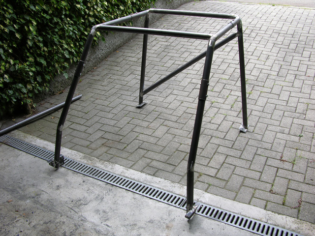

Ce week-end comme je l'avais dit précédemment, c'était arceau et modification de la fixation des sièges. Voilà quelques photos :

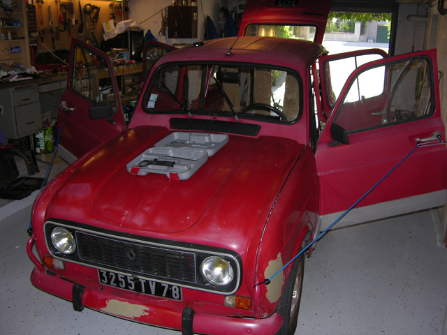

On commence par 3 photos qui ne servent à rien, mais c'est are une 4L avec les portes qui tiennent toutes seules : (notez l'astuce des tendeurs, quel génie... :moi: lol) Les 3 bandelettes c'est un genre d'isolant phonique je pense (pour ceux qui n'auraient jamais démonté leur ciel de toit)
Voilà l'arceau (j'ai fait un 4 points pour l'instant, peut-être que je ferais les deux autres plus tard, il me reste assez de tuyau, il sera vissé dans un premier temps puis soudé lorsque j'irais chez un ami qui a un MIG), il a été réalisé sans cintreuse (j'en ai pas...). J'ai utilisé des tubes coudés que j'ai disqué pour avoir les angle qu'il me faullait. Et c'est du solide !
La fixation à l'avant :
La fixation sur la traverse arrière :
Mon papa en train de disquer pour rabaisser et reculer le siège conducteur. (mas si on voit sa tête sur la photo... cherchez bien)
J'ai pas de photo du résultat, mais la position de conduite est absolument parfaite maintenant.

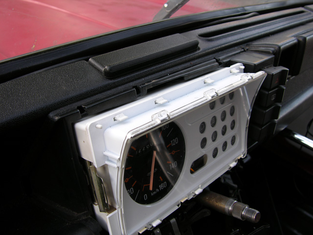

J'ai réparé ma jauge d'essence (l'aiguille était tordue à droite), voilà pour toi Mermoz, pour que tu voie les clips :

Effectivement, pas d'efforts ou peu en utilisation normale. Par contre en cas de choc, notamment de choc arrière, les efforts sont énormes en cisaillement.meme du 6 c est hyper solide mais de toute facon vu les force sur le siege t as pas besoin d une grosse resistance
Prévoir de la visserie de qualité pour la fixation des sièges. Un 8.8 serait un minimum, le 10.9 est de rigueur en usage compète !!!

Le siège conducteur est soudé à la au cadre en tube rectangulaire maintenant, c'est juste le passages qui risque de prendre car j'ai vissé. Mais bon, d'une c'est pas la place du mort pour rien, et de deux c'est moi le pilote
Mais franchement ça devrait assez bien tenir. On a fait un truc vraiment costeau.
