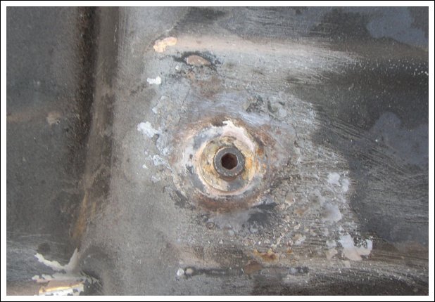

Petit résumé du w-e ==> objectif roulage
Hier on a remonté le réservoir avec le beau bouchon brasé...ça fait du beau boulot les pros :waw:
Un peu de bricoles électriques, manÅ“uvres pour sortir la voiture, et roule...enfin pas longtemps, le circuit d'essence ne se réamorce pas :x
On remet ça aujourd'hui après le passage de la dream team...Scooby&co qui ont débarqué en force :ph34r:
Donc on avait une durite qui avait une prise d'air, avec un collier c'est mieux et ça tourne
Premier essai: gros bruit à l'arrière gauche, les vis du tambour étaient trop longues et touchaient les garnitures :-°
2ème essai: gros bruit à l'avant gauche ==> roue desserée, ça arrive même aux meilleurs :ph34r:
Le 3ème essai fut le bon, on sent que ça va envoyer pas mal le 1300 en Sinpar mais pour l'instant c'est le rodage et puis on n'a pas de CT, pas de plaque à l'avant, pas de clignos, pas beaucoup de freins... ^^
Pas grand chose qui fonctionne pour le moment...
