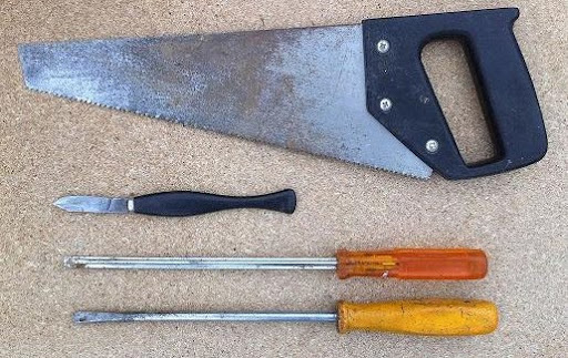

Donc Bear l'a ré-flé-chi ...... pis l'a pris ses outils
...Ouais, je sais, c'est pas beaucoup d'outils
......... mais ça va suffire, suivez moi

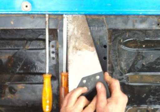

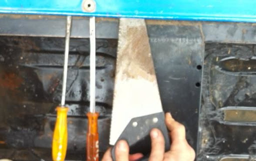

1- Voilà comment procéder
.... (le burin ne servant A RIEN, je ne m'en suis pas servi !)
Méthode :
1A- Enfoncez un tournevis le + profond que vous pouvez dans le mastic entre caisse et chassis
1B- Enfoncez le 2ème tournevis 5cms à gauche (ou à droite selon vos opinions politiques) du 1er
1C- Soulevez doucement pour ne pas déformer la tôle
1D- Enfoncez la scie le plus loin que vous pouvez dans le mastic
.... et sciez le
1E- Déplacez le tournevis le plus près de la scie de l'autre côté du 2ème tournevis
1F- Sciez le mastic jusqu'à buter sur un tournevis
1G- Recommencez en déplaçant le dernier tournevis rencontré par la scie .......
2- Au bout de 30 minutes (si SI !!!!! seulement 30 minutes et seul
) on obtient ça

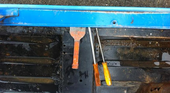

....Puis ça .....
3- On fait la même chose sous le tableau de bord qui est la dernière partie encore collée (se servir du coupe-papier pour entamer le mastic sur cette partie)
4- 5 minutes plus tard, les deux parties sont séparées
