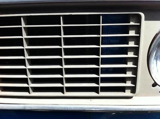

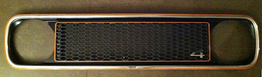

flope4 a écrit :Si on rajoutais quelques pages à propos de ta calandre :ph34r:
CALANDRE
Avec une Dremmel (c'est plus facile et rapide)
1- tu coupes complètement toute la partie A centrale (les nervures en ROUGE) sur toute leur profondeur
PAS LE HAUT / PAS LE BAS / PAS LES CÔTES , uniquement le centre !
2- tu coupes les parties B (ailettes restantes des deux côtés), jusqu'à l'alignement sur C (l'épaulement)
Il faut que la surface C soit la plus plate possible pour le collage final
3- tu coupes les parties D (ailettes restantes haut et bas), à la moitié de leur profondeur
Quand tu mets une règle entre C droite et C gauche, le reste des ailettes verticales D doit être le plus alignés possible pour un bon collage
4- tu te fais un gabarit carton de la partie que tu viens de préparer
Tu dois être appuyé sur les ailettes haut et bas et sur les côtés C gauche et droite, entre les 4 côtés !
5- tu coupes ta calandre nid d'abeille comme la mienne
6- quand tout est plat, aligné et que ta nid d'abeille entre bien sans être bombée, un PETIT coup de papier abrasif pour dépolir la calandre
PAS LE NID D'ABEILLE ! QUE la calandre !
7- un coup d'alcool à brûler pour nettoyer
8- de la colle néoprène sur les surfaces X qui vont être en contact
sur C droite et gauche et les ailettes que tu auras alignées haut et bas
9- tu encolles les deux (calandre et nid d'abeille), tu attends 10mn et tu pose d'un seul coup
10-tu maintiens pressé avec un poids posé sur toute la surface (bouquins, etc...)
et c'est terminé.
Si tu veux une calandre repeinte, peinds la AVANT de coller
bon courage : c'est facile mais assez minutieux

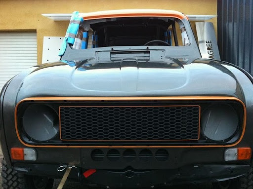

Il avait bien caché son jeu le papy :wub: , je pense l'embaucher pour prépare nos voitures :ph34r:
DJON66 a écrit :mais c'est que tu fais du super Boulot  :wub:
"SUPER" je ne sais pas ...... mais ça me plaît.
Je ne critique pas (loin de là mon idée), mais je n'aime pas le côté "barreaux de prison" de la tienne :D (page 39 de Margot)
Image Image
Chacun son kif DJ, continuons de nous faire plaisir, chacun à SA FACON ;)
Par contre la taille de tes optiques :wub:
Merci pour les barreaux de prisons !!!! :o Mais c'est un clin d'oeil à la JP4 !
si tu en as vu une un jour et que tu aimes le principe de l'auto, tu aimes la calandre !
Au fait les logos "4" "Tequila"... tu les as fait faire où? A moins que tu aies peur que je te pompe une idée :P

DJON66 a écrit : Au fait les logos "4" "Tequila"... tu les as fait faire où? A moins que tu aies peur que je te pompe une idée  :P
Vas-y vas-y.... POMPE MOI, j'adorre ça !!!!! :P
"TEQUILA" : http://www.chromstadt.de/catalog/login. ... b7d184fa11 Chromstadt / Commande livrée rapidement (3 jours après envoi du chèque :blink: ), conforme à ce que te donne le site comme renseignements.
"4" : C'est un 4 de Citroen C4 prélevé sur une épave à la casse.
.... à ton service ;)
