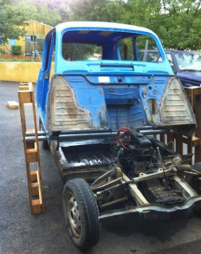

...puis décaissé.
Le chassis à été entièrement sablé et les tôles abîmées changées par des neuves...

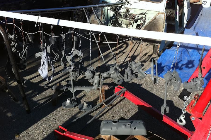

Toutes les parties "pièces à remonter" ont été sablées et repeintes 2 couches.

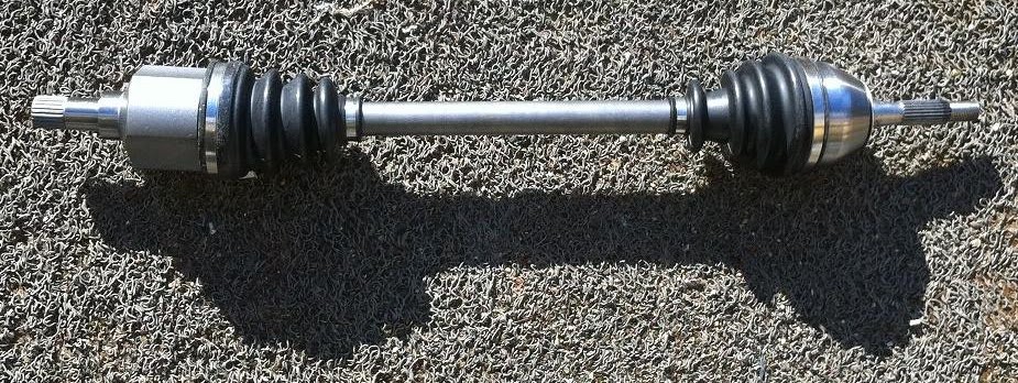

Des cardans neufs montés.

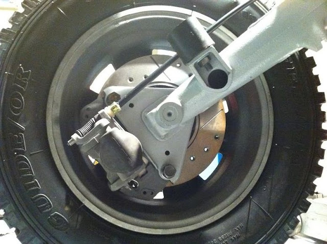

Montage de 4 disques percée/ventilés(GT2I)................................. en "Full Avia" (ORECA).
...sur de gros freins...

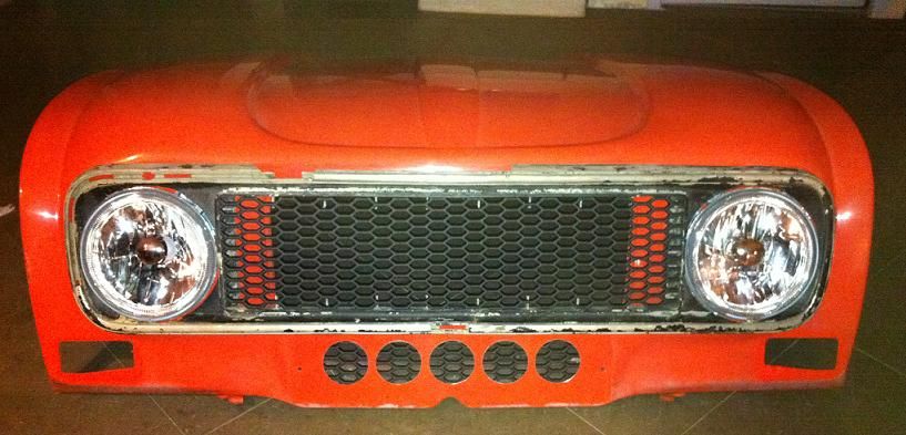

Le capot à été ouvert de 5 trous pour le refroidissement, la calandre remplacée par une "home made" et les phares d'origine ont laissé la place à deux optiques de Golf + Xénons (LBC)...
...avec veilleuses "angel eyes".

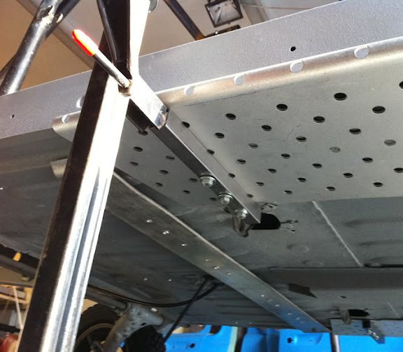

Un montage "prise de cric" à été créé au milieu de chaque longeron : On met le cric et les deux roues se lèvent en une seule fois.

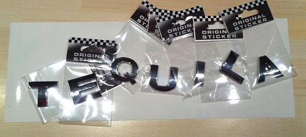

Une touche finale personnelle : le baptème ! (pièces commandées sur le Net)

...puis décaissé.
