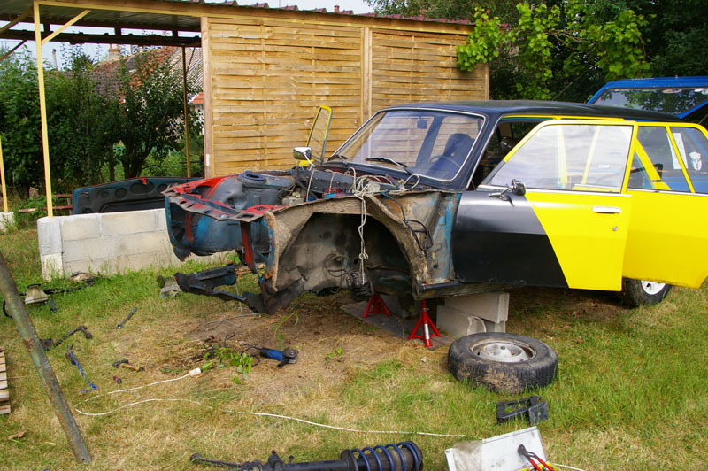

C'est le portique à boitameuh !
D'ailleurs, c'est boitameuh avec le masque de soudure.
Et c'est aussi boitameuh qui a ramener son MIG, le touret, une meuleuse, une perçeuse.... Jim (le taureau que l'on à bouffé au bbq)... bref il m'a sauvé la vie sur ce coup là !

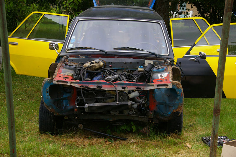

Alors on commence par un état des lieux :
Démontage de face avant + ailes (en 1 bloc)

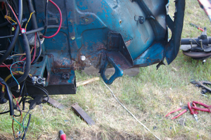

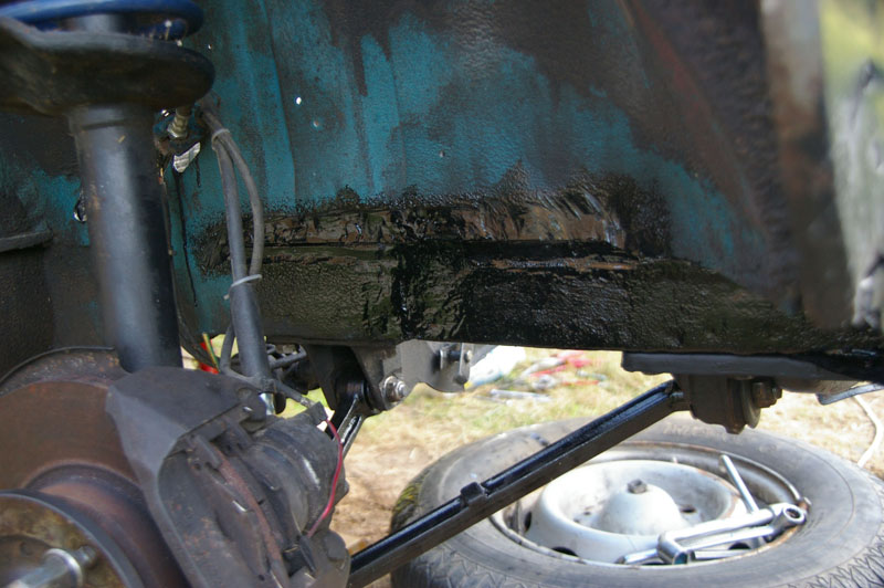

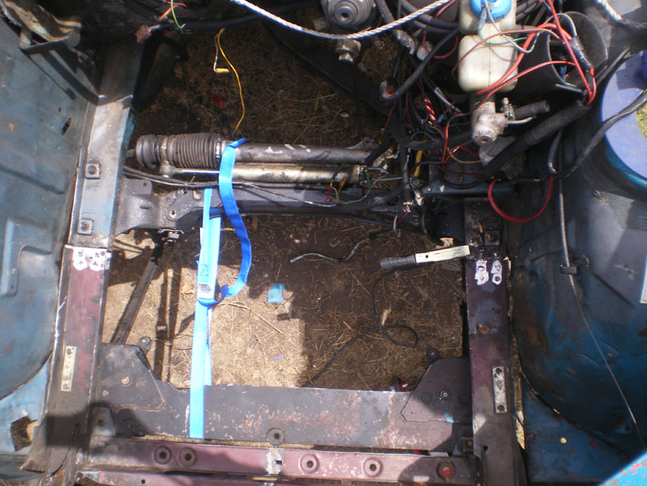

Dépose de tout ce qui traîne dans le compartiment moteur et mise en évidence du principal problème, les longerons en accordéons heureusement avant le berceau du support moteur qui a de par sa rigidité fait que ce soit là :

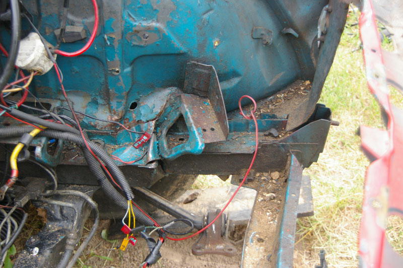

Côté droit :

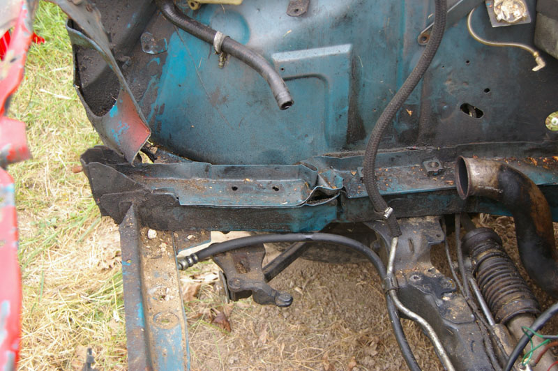

Côté gauche :

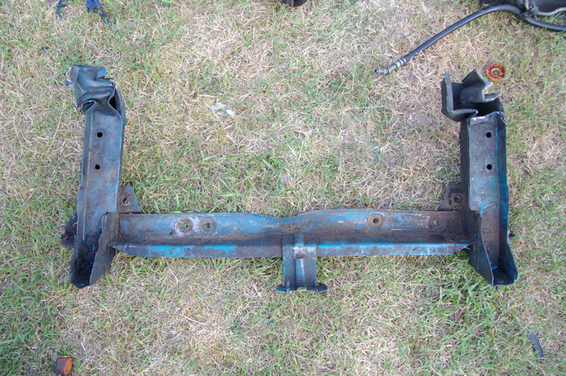

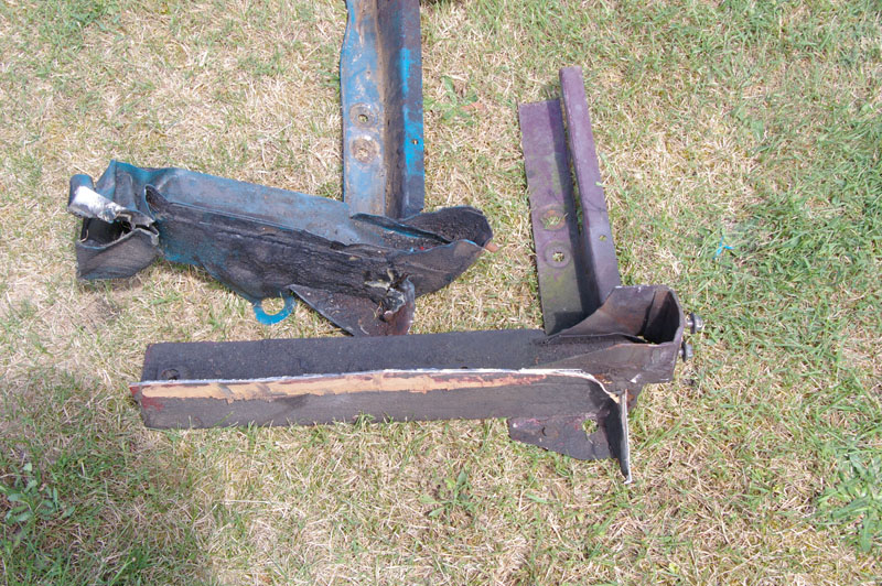

Voilà donc découpe de toute la partie tordue :
Voilà la partie 'morte':
Et le donneur d'organe (la 505 qui était découpé en morceau, heureusement j'avais pas eu le tps de ferrailler ça)

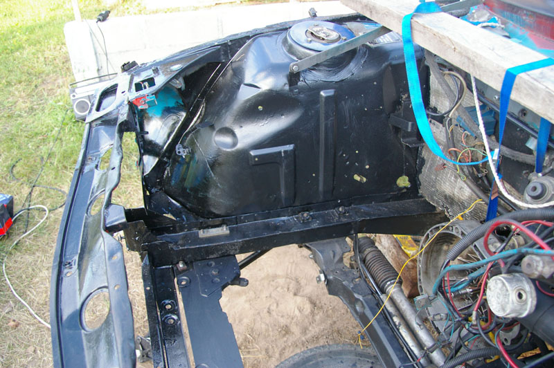

Après un beau cordon de soudure tout le tour. Erasage à la meuleuse et peinture rapide pour éviter la rouille. Pas trop de photos intermédiaires mais voici le résultat :
Côtés extérieur : (Les marques visibles ce sont l'anti-gravillon qui à été viré autour de la soudure et du longeron. J'ai repeins pour pas que ça rouille et je devrai remettre quelque chose genre blackson ou autre.

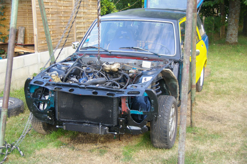

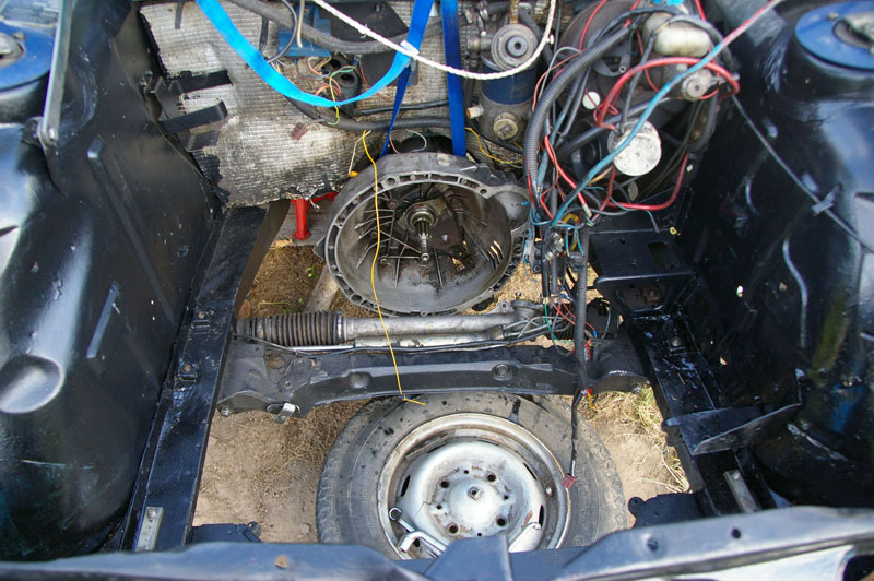

Voilà donc pour finir j'ai pu remonter le moteur. Au passage j'ai tombé la boite pour changer le silent bloc de BV arrière par un neuf car l'autre qui était vieux avait 'subit'. J'ai aussi placé le radiateur d'huile à sa position d'origine (505) :
J'ai démarrer le moteur sans rien reconnecter au faisceau (juste électrovanne pompe à injection avec des pinces). Il a démarré direct nickel, j'étais assez étonné.
Donc, voilà il reste à faire un peu de carrosserie de la face avant, qui va au passage recevoir une découpe pour le radiateur d'huile. Remonter le faisceau élec. Nettoyer l'habitacle... ect ect... après plus tard carrosserie pour les bas de portière pas top et nouvelle peinture.
Côté droit :
Côté gauche :
