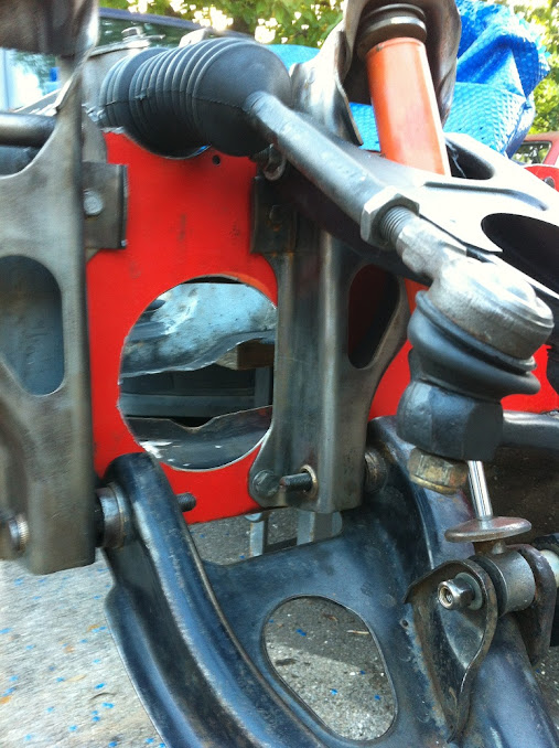

Pour l'avant, Serge, 4 bilstein!!! Mais c'est le prix d'une 4L!!! lol et par rapport a un montage simple une vraie différence? T'as une photo de la fixation du 2eme amorto sur ton triangle?

La différence c'est que ça a tenu 2 fois 24Heures à onzain sans PB.Wijck a écrit :D'après ce que j'ai pu lire ce qui reviens souvent c'est les R21 nevada sans ressort à l'arrière (avec BDT et les amortos d'origine), Remi avec ses amorto de quad se trouvait un peu trop rigide...
Les vieux Bilstein montés en 2013 ont pas tenu, mais les neufs de 2014 SI !
Pas d'autres photos, mais tu peux venir voir avant quelle soit vendue
