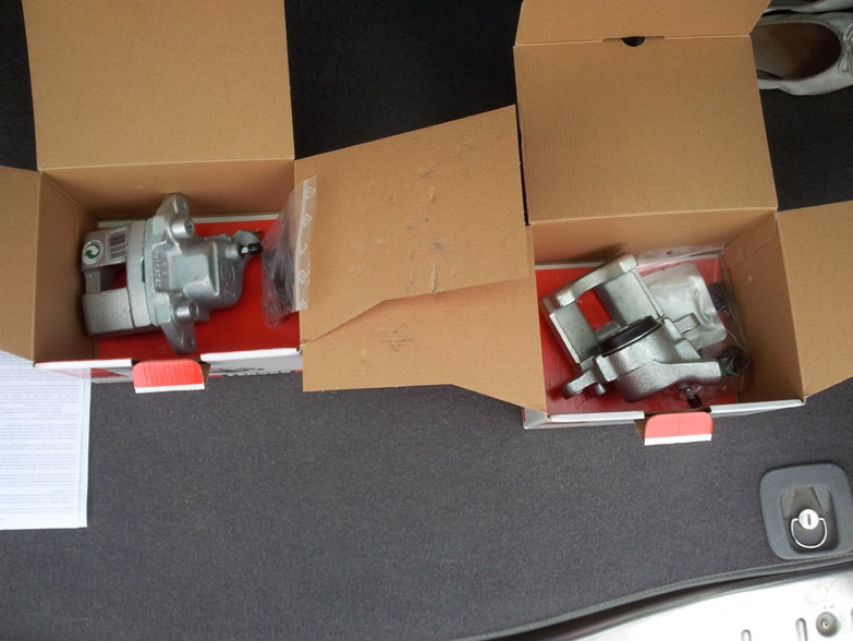

j'ai recu une commande ce matin, l'étrier gauche est HS et le droit grippait un peu, donc vu que j'ai envie de rouler cette fois ci je change les deux cotés (130€ chez AD, pareil que oscaro mais plus pratique pour la consigne.

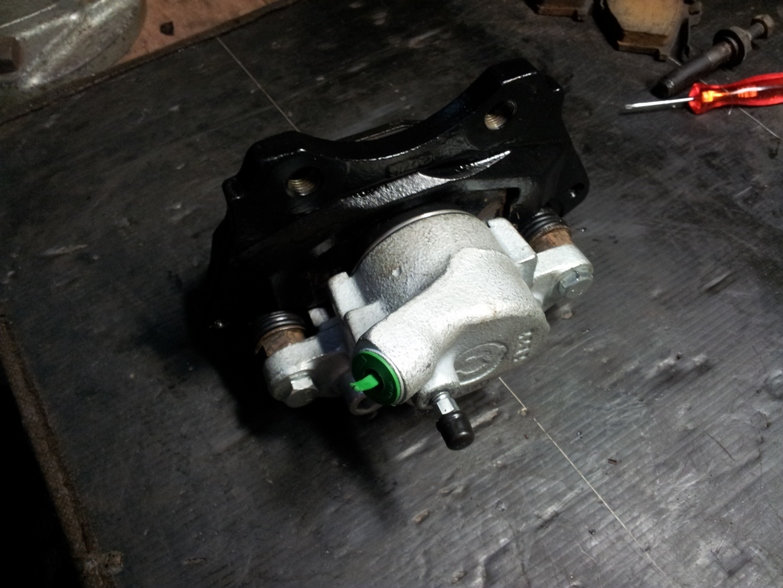

sinon quelques photos de ce weekend:
étriers de frein neuf et nettoyage + peinture des chapes:
et j'ai rererefixé mes durites de frein avia:
par contre le mastervac c'est super efficace! en plus la voiture est légère, un petit coup sur la pédale et hop ca ralentit tout de suite.
