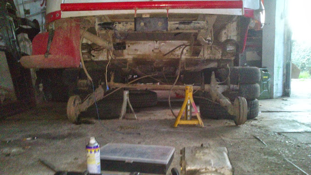

Bon ce week-end ce fut garage et DEUX jours en plus ^^
Donc on à commencé par enlever l'aménagement arrière de Jacks car dans les week-end qui arrive jacks va avoir ses deux points arrière d'arceau de rajouté et ses deux point avant également.
Et là surprise en démontant, un bon gruyère de caché =D
Et sinon deviné ce qui va se passer sur Jacks bientôt !!!!!!!!

Yes elle va passé en sinpar dans les quelques week-end qui viennent avant que j'ai les clef de la maison.
On à déjà bien dégrossit le sujet.
J'ai récupéré des têtes sinpar sur des bras fatigué et je les ai resoudés le week-end dernier également (Merci à Rémi pour le pret du marbre d'ailleur )
Et Laura les à peint hier soir en rentrant du taf comme ça on monte tout ce week-end.
Ah oui l'avantage de pas etre trop grand pour faire un coup de propre sous un chassie et mettre un coup de peinture tant que tout est démonté ^^

Objectif que les train arrière soit posé donc également le support de pont, et que le pont et les cardants soit mis en place.
Après j'ai envoyé l'arbre arrière pour retaille (car arbre de F6) donc si je l'ai pour ce week-end je peux monter le tunnel sinon ce sera le week-end pro.
Et il va falloir que je me pré occupe de trouver une boite (j'ai déjà une piste avec Ben mais il faut que je l'appel).
Sinon si pas possible de monter le tunnel et qu'il me reste du temps j'attaque les deux points arrière de l'arceau. Le temps presse car la maison arrive bientot ^^

La vache trop fort le marbre !!!!!!!
C'est le genre de truc à avoir pour la maladie ds bras arrière sinpar
