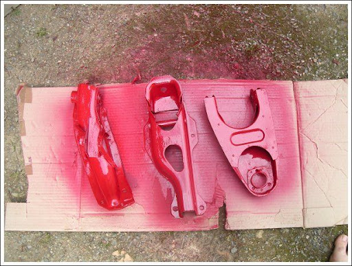

Et sinon j'ai peint le train avant droit...
