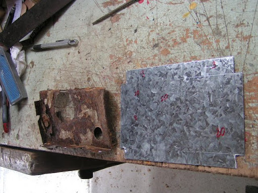

une réparation maison.
Pièce rouillée sur la contre-aile gauche.
Refabriquée avec une tôle galva.
Pièce dépointée avec une mèche fabrication maison.
Découpe et traçage.
Perçage et pliage.
La pièce est pointée.
jp40 ;)
cool avec un coup de peinture, on y verra que du feu :)
