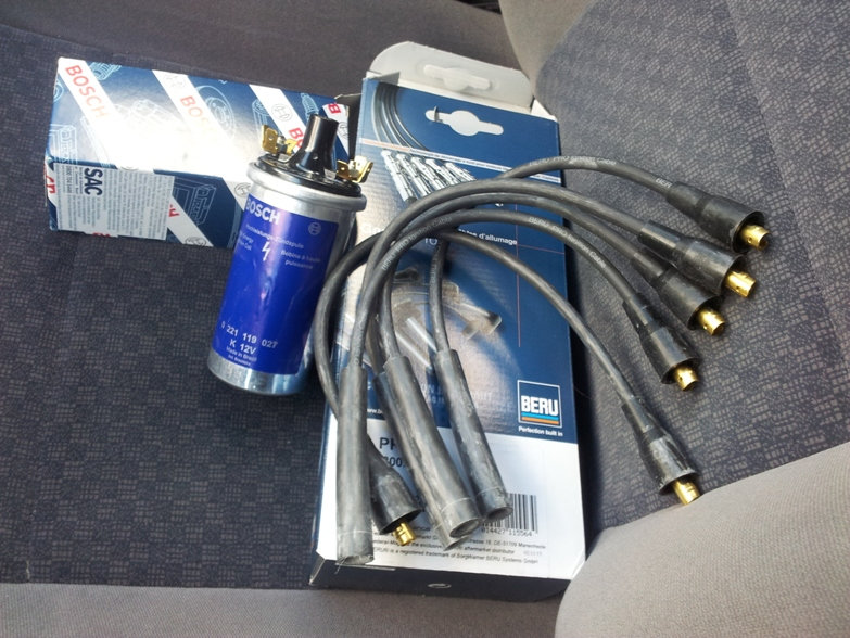

Je suis passé chercher des pièces d'allumage hier soir:
La bobine c'est bien une bosch made in brazil, pour ceux que ca intéresse elle se reconnait a plusieurs choses de celle du mexique (qui est une daube):
- C'est écrit dessus
- Elle a les les connexions pour cosses plates (mexique uniquement les bornes rondes simples).
- Elle est isolée avec de la résine et non pas de l'huile (quand on la secoue il n'y a pas de bruit dedans)
Avec ca si ca ne marche pas c'est que c'est autre chose

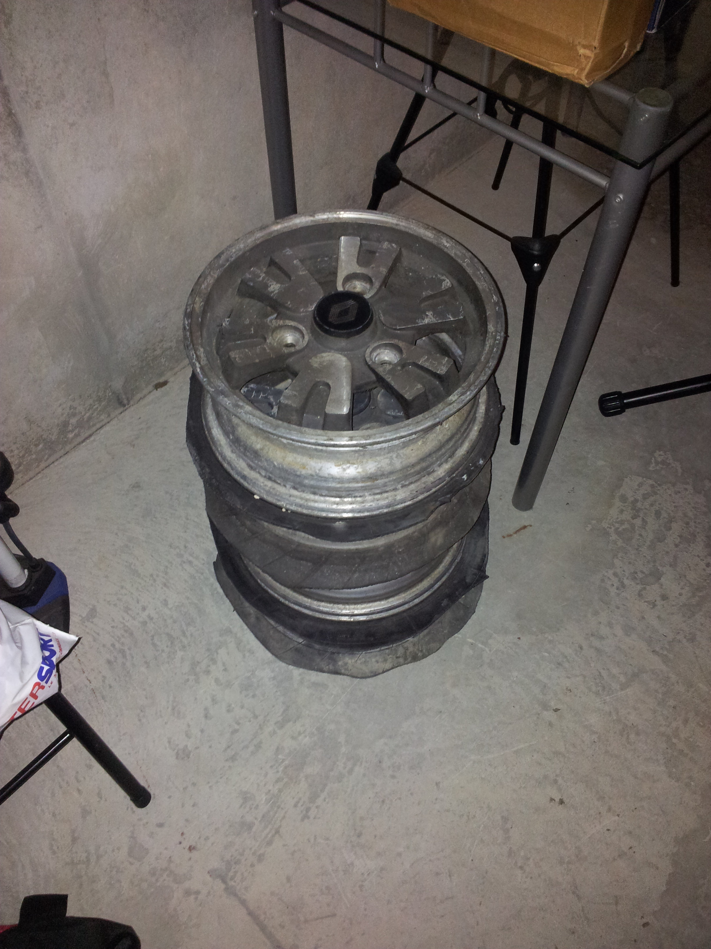

j'ai trouvé mes roues de secours!
Elles sont à refaire mais je vais les faire sabler et peindre en blanc comme les autres et j'ai les centres de roue.

C'est celle qui étaient à 100€ les 4 près de la frontière?
Si tu as besoin le mec a qui j'ai racheté le châssis est sableur et il peut te les sabler et peindre!
