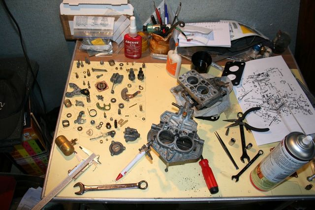

J'ai re-refait mon carbu de R12TS en le complétant avec des pièces du R5AT (came de pompe de reprise, diffuseur,...)
Tu fais ça sur la table de la salle à manger non?! :P

la photo en éclaté du carbu :wub: :wub: :wub:

La je suis épaté, t'as fais comment pour débloquer les vis des papillons?
rodolpher a écrit :La je suis épaté, t'as fais comment pour débloquer les vis des papillons?
j'en ai chié ! un vrai tournevis FACOM "à la bonne taille", t'appuies comme une brute et c'est bon ! sans dégrippant, ça fait glisser le tournevis
j'ai débloqué les volets de starter et d'essence des 2 carbus :D...
j'ai changé les vis ensuite, car la tête à souffert durant le desserrage :( maintenent c'est du torx.

j'avais essayé sur un DC, voyant que je niquais la vis plus que je ne la déssérais j'ai arrété. Et après coup j'ai lu qu'il ne fallait la dévisser qu'en cas d'extrème néssécité.
Chez moi c'était moins bien rangé
