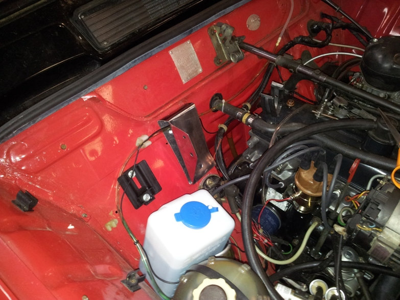

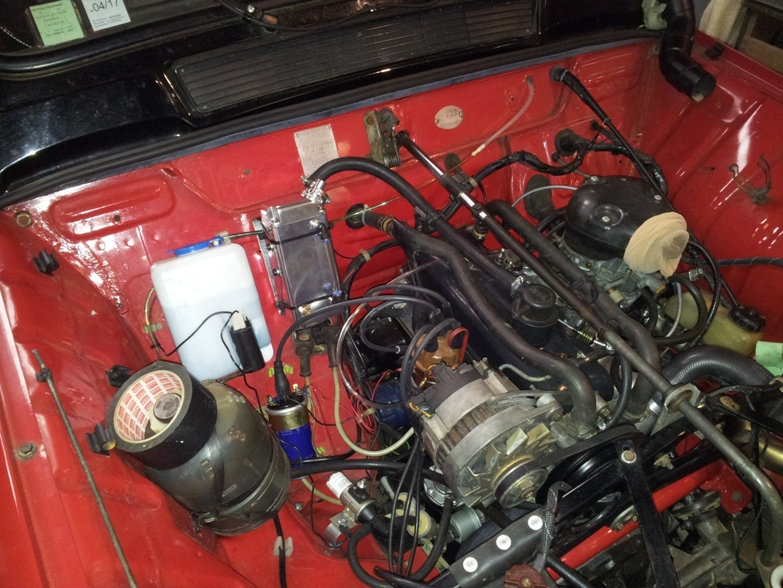

j'ai fixé ma boite de récupération des vapeurs du moteur via un petit support sur mesure (pas beaucoup de place a cause du coupe circuit):

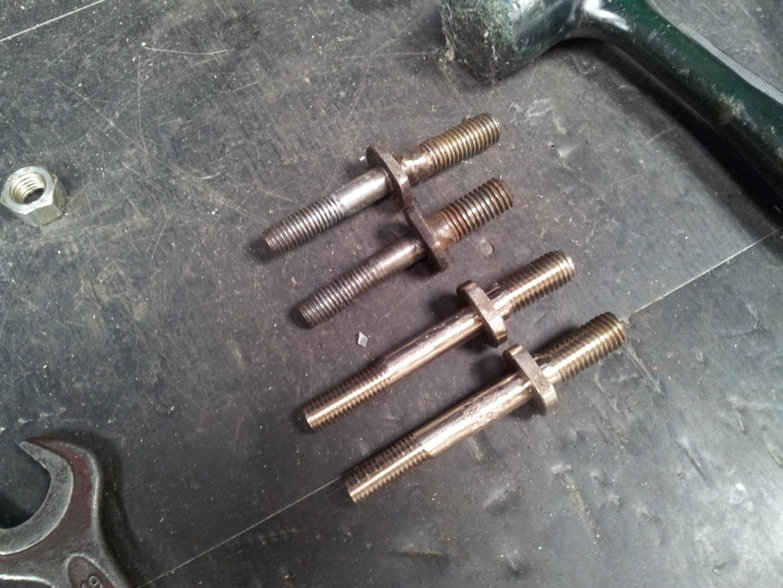

J'ai refabriqué mes fixations d'amortisseur arrière:

tu as monté tes amortisseurs a l'envers non? ils ne doivent pas entre entre la caisse et le train mais entre le train et la roue.

C'est peu être un effet d'optique mais il sont bien fixé du coté extérieur du train (du coté de la roue et pas du coté du châssis), de toutes façons avec mes vis spéciales je n'ai pas le choix.

ok ok j'ai regardé depuis le tel donc la photo est petite
tu as pris quoi pour faire tes axes?
- Messages : 937
Re: 4L GTL devient TX
J'ai pris la matière la plus costaud que j'ai trouvé dans le stock du boulot. C'est un acier mi dur assez lourd, il y a fallu que je le torde un peu pour monter l'amorto et a mon avis ca va le faire sans problèmes (j'ai déjà eu du mal à le tourner et du mal a le fileter).
même quand je l'ai limé pour faire les méplats j'ai vu que c'était plus costaud que de la vis en classe 8.
- Messages : 5094
ok ok car a avec les bilstein il y a quand meme pas mal de contraintes!
