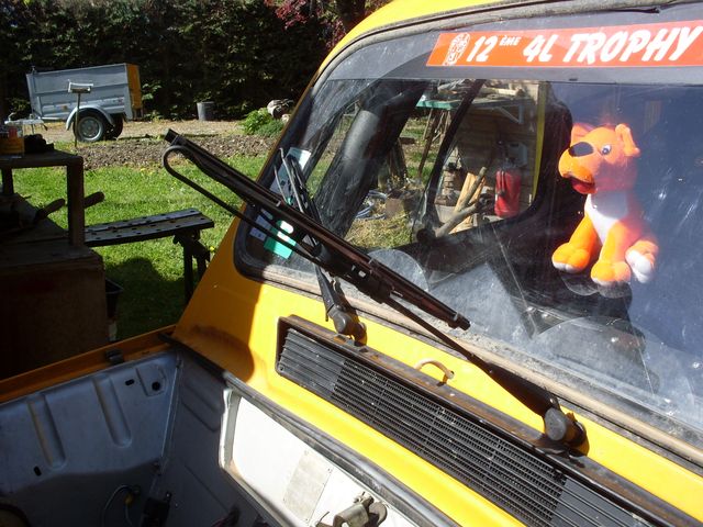

Je me suis occupé du lave glace, petit rappel
Finalement c'était pas l'idée du siècle vu que ce montage a tenu 10km ^^ et plus avec le gicleur d'origine ça pissé partout sauf sur le pare-brise

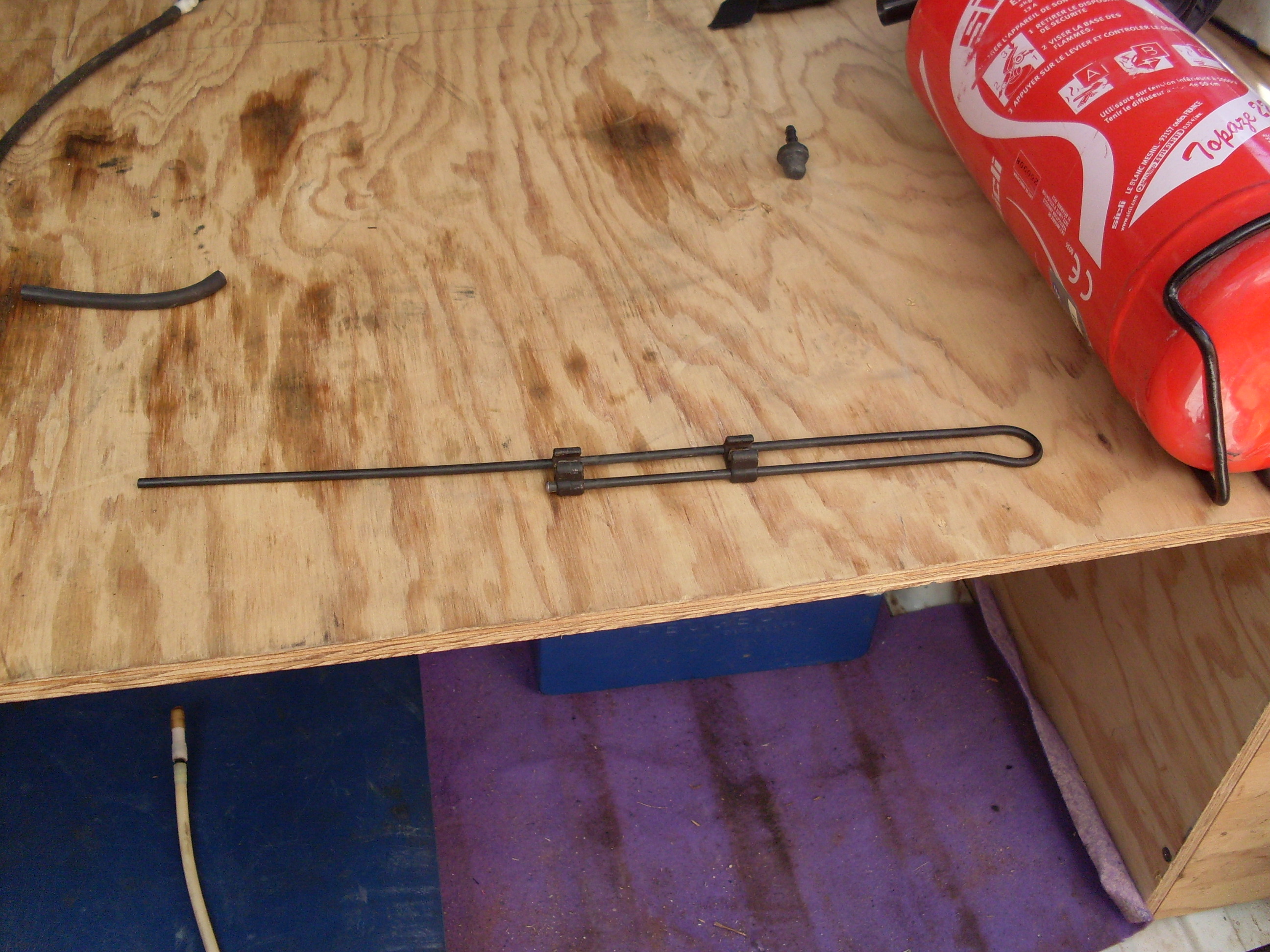

Donc j'ai récupéré un montage que j'ai vu sur une citroën ZX (je crois), il en faut 2 vu que nos 4L ont 2 essuies glace contre un seul sur les ZX

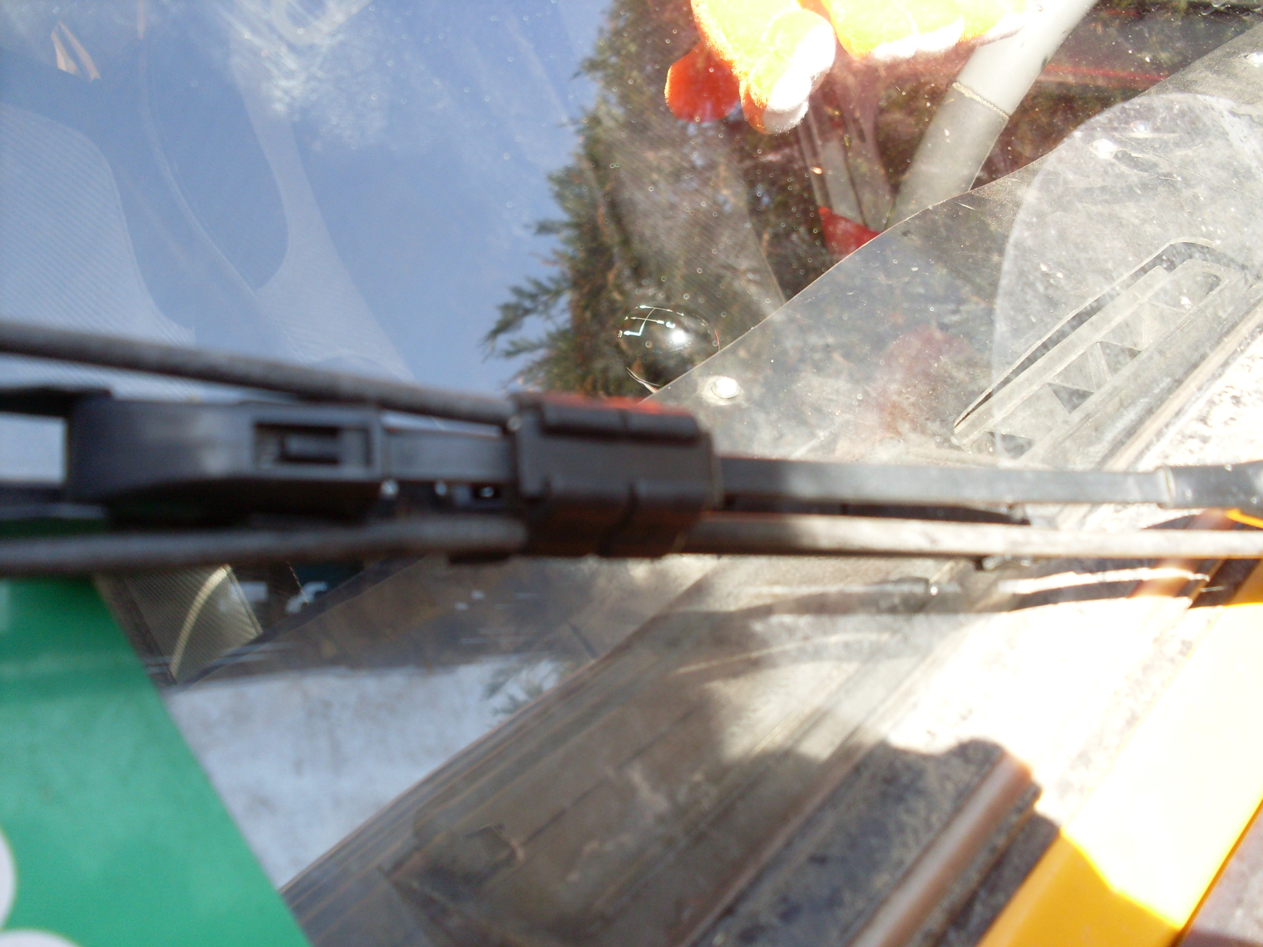

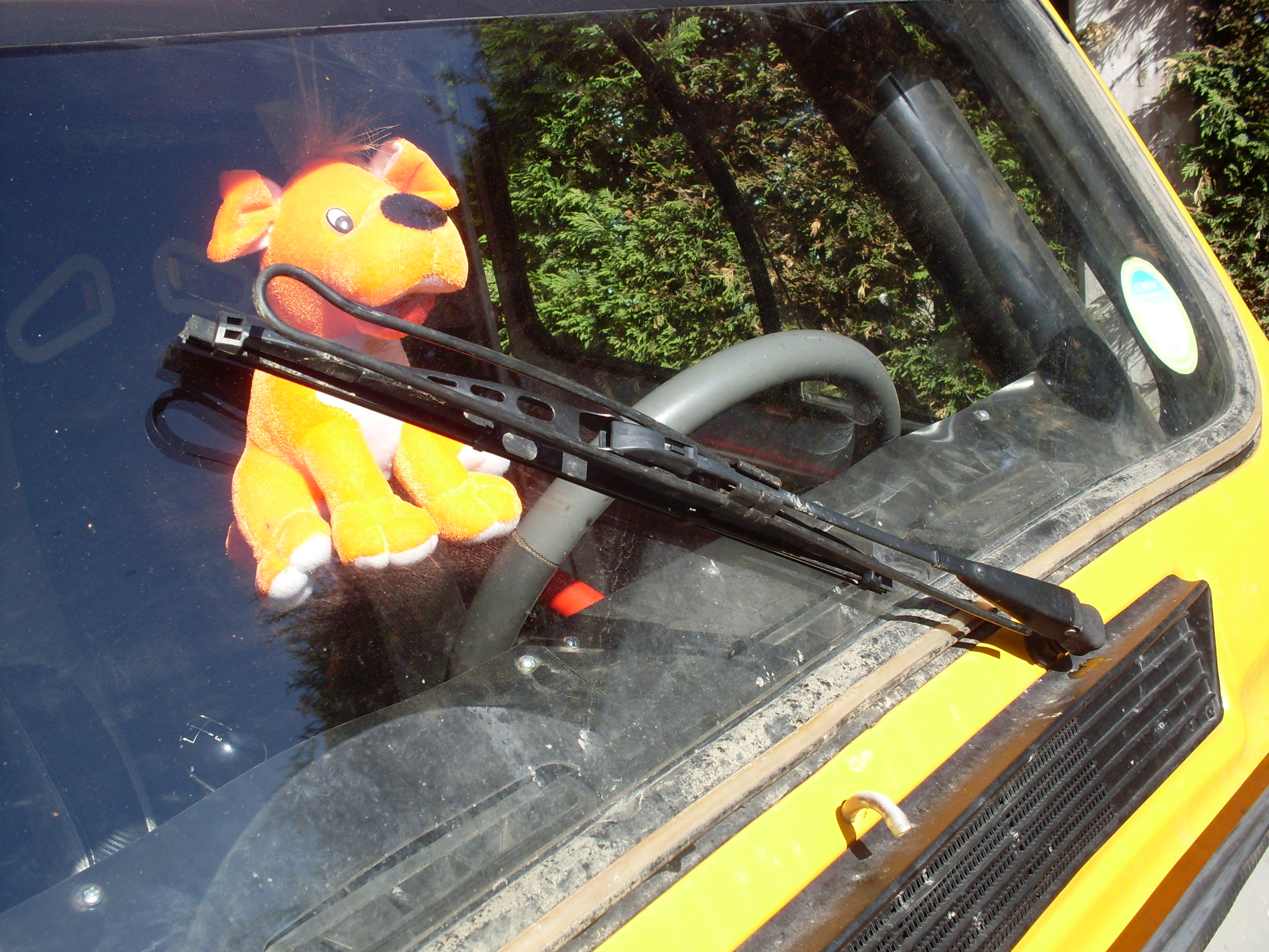

Puis le montage sur la 4L
J'ai pas réussi à faire de photo ou on voit bien
J'ai mis une petite plaquette de PVC de 20x9 mm et 3 d'épaisseur comme ça le système est solidaire du bras

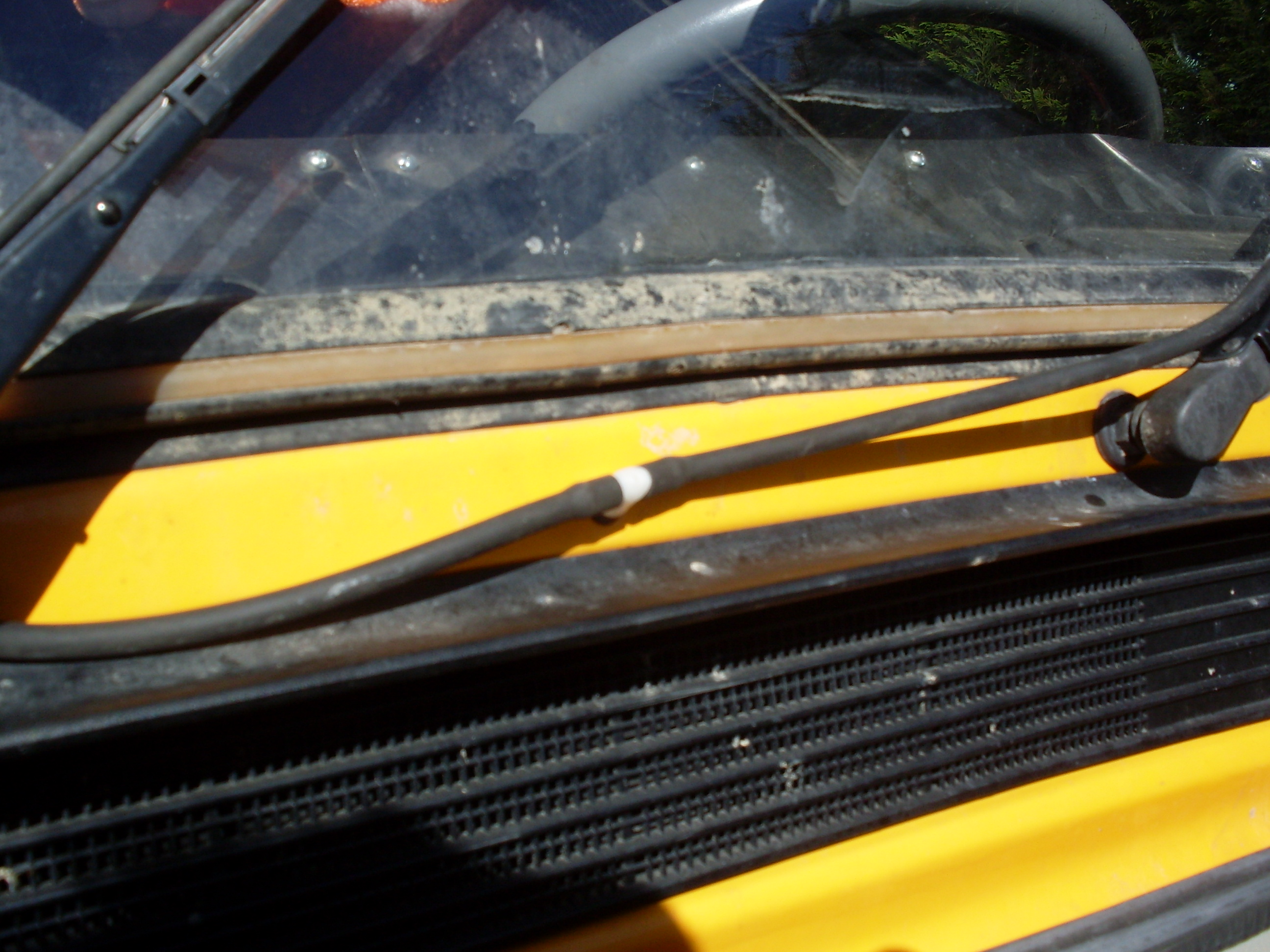

Puis les tuyaux avec un T au milieu, les colliers blancs seront remplacés vous inquiétez pas ^^
Le beau T de compet' en plastique ^^
