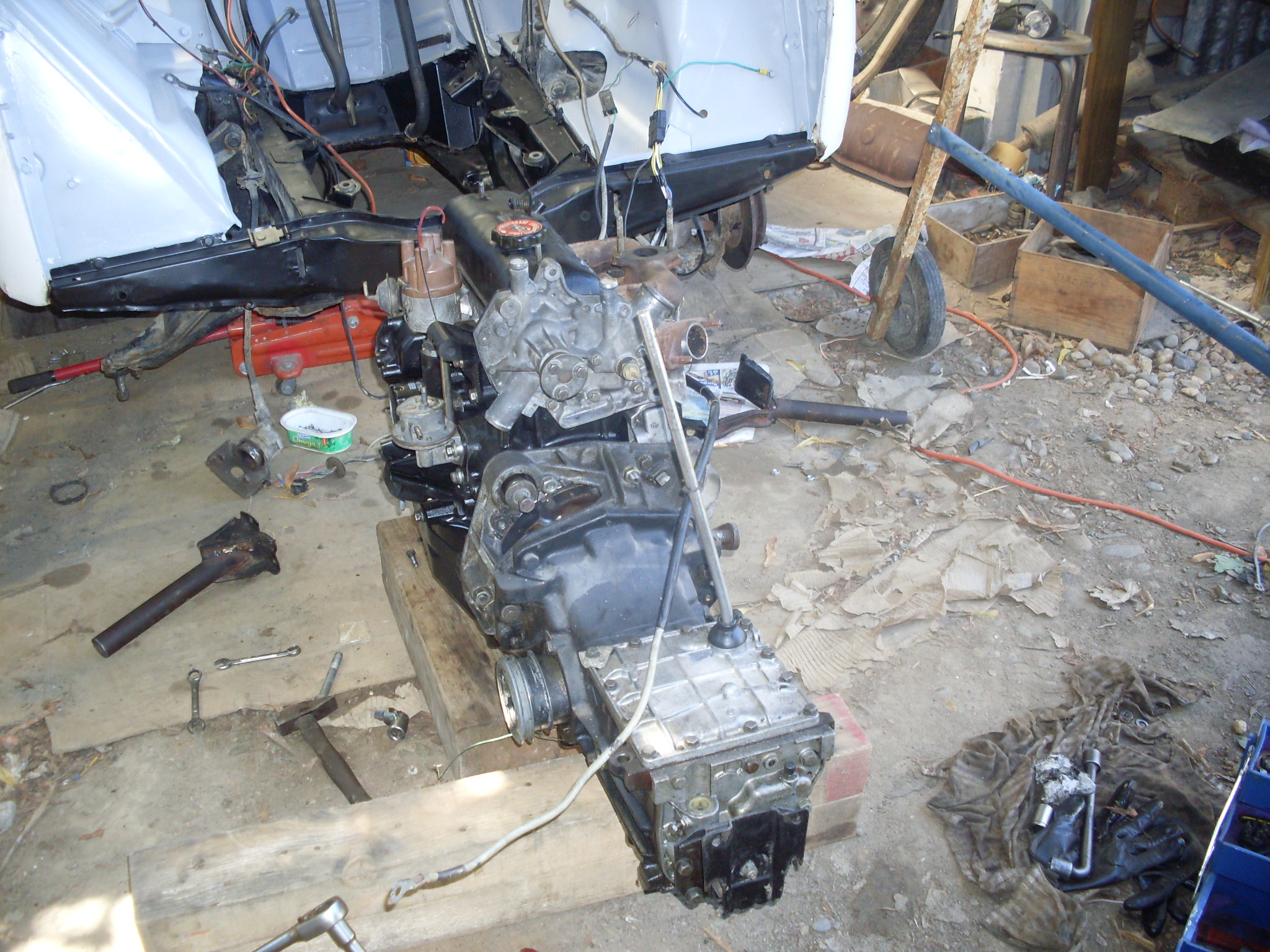

Le moteur et la boite prêts à se rencontrer pour la première fois ^^
J'ai choisi de monter une boite de vitesse de Savane car je trouve que la boite de F4/F6 est trop courte pour un usage quotidien
http://mattmoissa.free.fr/4l/txiki_prep ... pa-070.jpg Image
Les voilà réunis

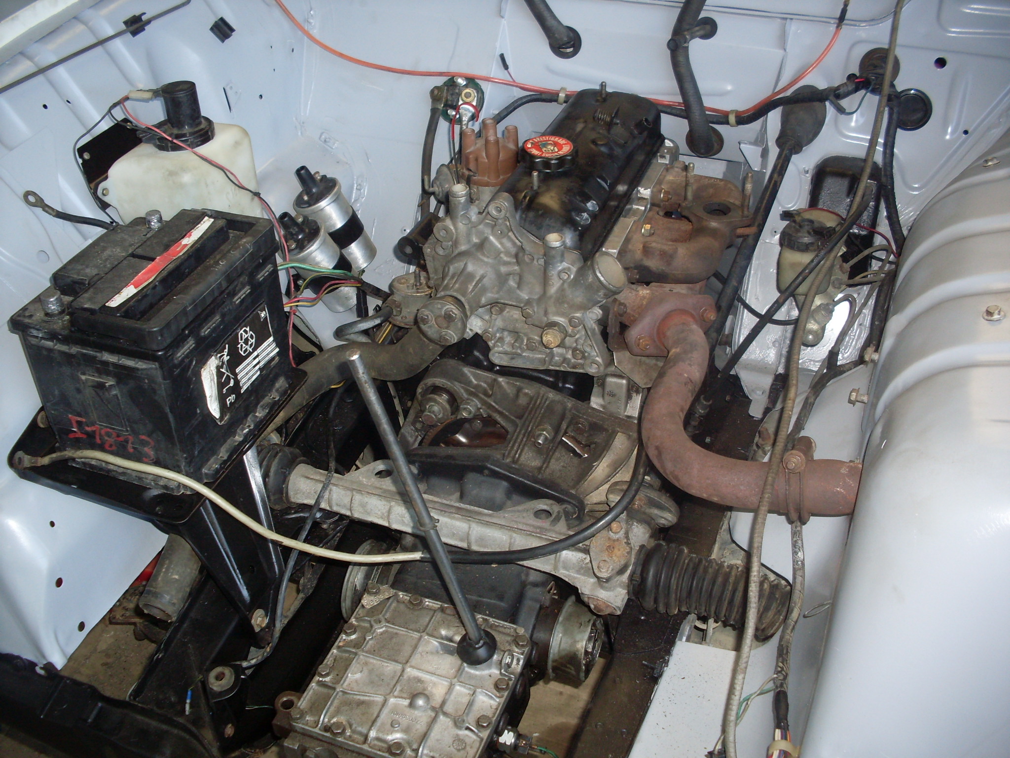

Un petit envol
http://mattmoissa.free.fr/4l/txiki_prep ... pa-072.jpg Image
Un atterrissage en douceur ^^
http://mattmoissa.free.fr/4l/txiki_prep ... pa-073.jpg Image
On remonte tranquillement le reste

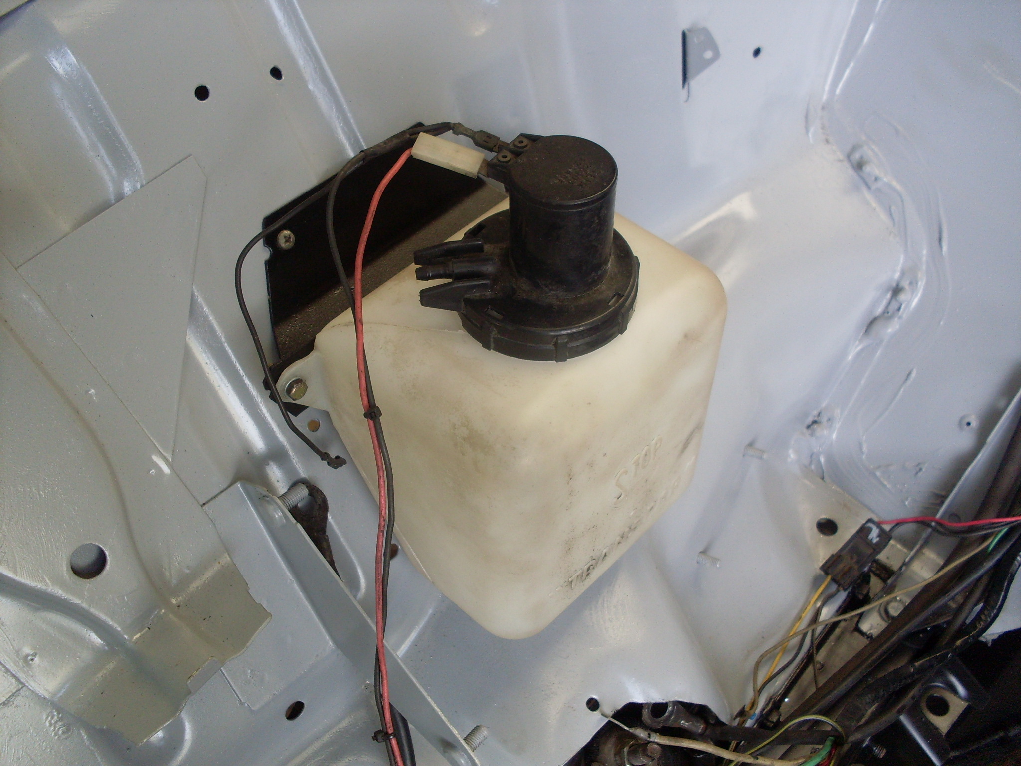

Puis peinture des supports de ventilos
http://mattmoissa.free.fr/4l/txiki_prep ... pa-082.jpg Image
Là aussi du classique, un ventilo en automatique et un en manuel commandé du tableau de bord

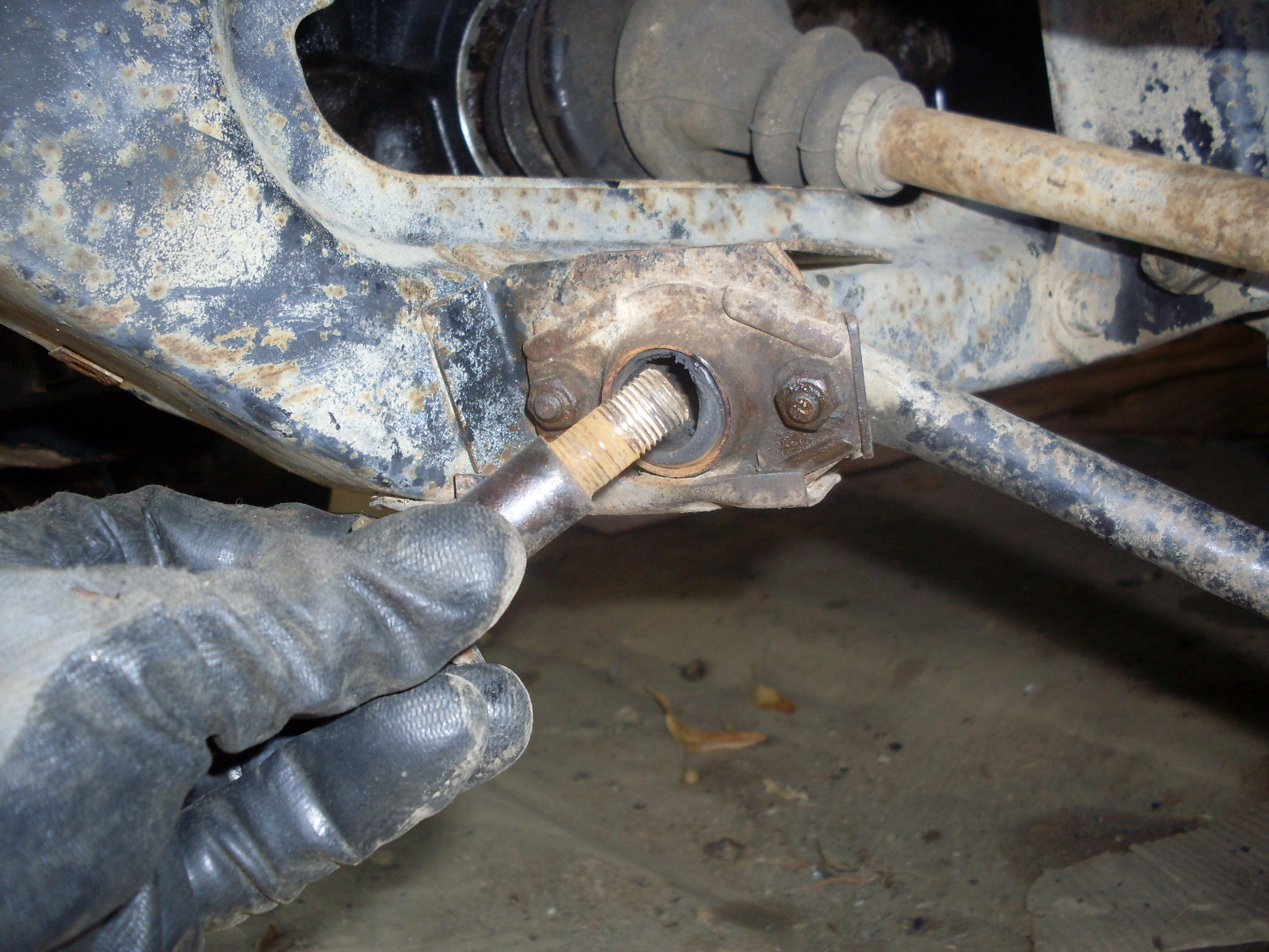

j'ai changé les 2 silent-blocks de tirant de chasse car ils étaient vraiment HS :
http://mattmoissa.free.fr/4l/txiki_prep ... pa-084.jpg Image
