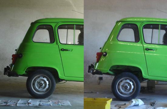

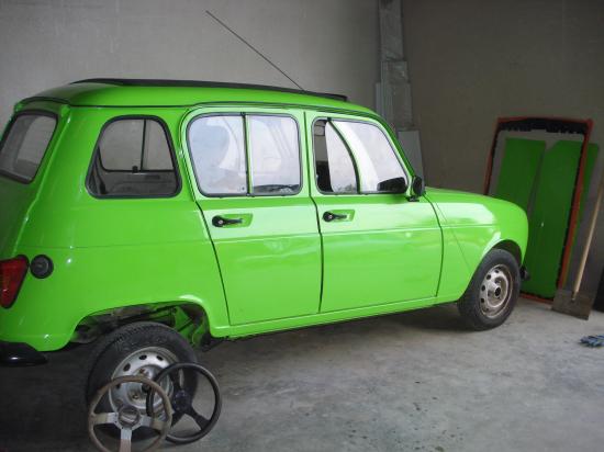

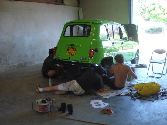

Alors comme promis, on attaque par les photos du boulot d'aujourd'hui :
Avec le super dossier de Vince (visible au premier plan de la photo), on commence par un réhaussage arrière après installation du plan de travail
Non sans mal et grâce à votre contribution on est arrivé à bout et voici le résultat que vous pouvez admirer (oui on en est fier lol). On voulait tous vous remercier, car on a eu qqes galères et vous avez répondu à une vitesse éclair. Vous assurez grave!
Notre petite crotte a pris de la hauteur, HULK nous voilà... !!!

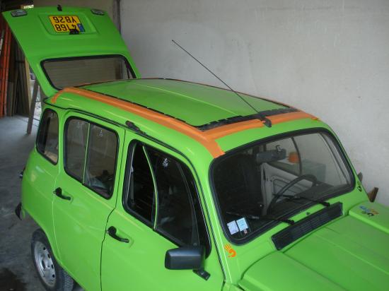

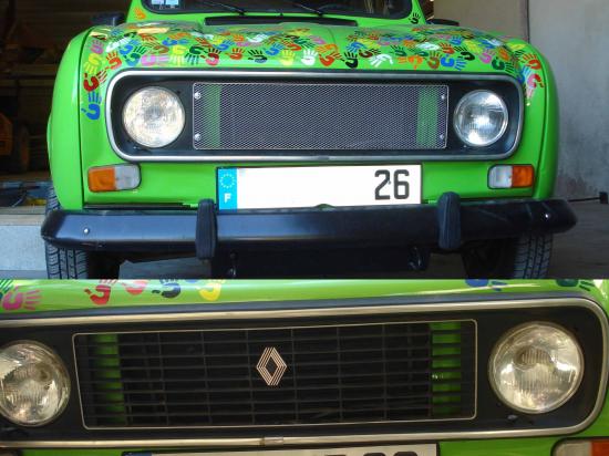

Et ensuite, selon le dossier et la bonne idée de solardunord, on s'en est bcp inspiré pour faire la notre...
La voici :
Plus de photo sur notre site !

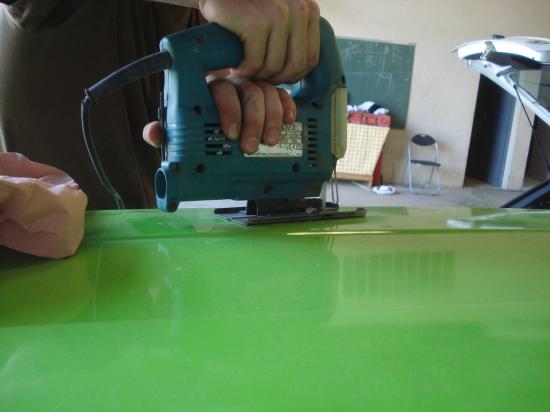

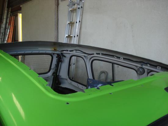

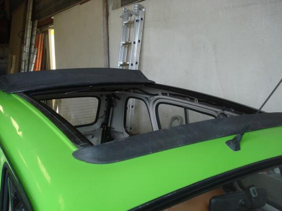

Voici un résumé du travail d'aujourd'hui...
Tout a commencé ce matin de bonne heure, en allant à la casse récouper à la disqueuse un gabarit de toit ouvrant de twingo...
Ok la suite est prévisible...

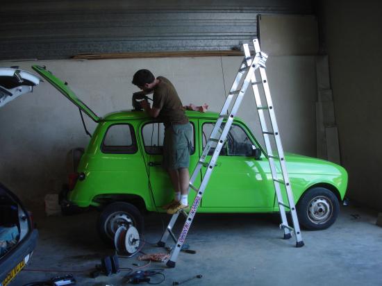

Alors on a monté ce fameux toit ouvrant de twingo, voici les étapes :

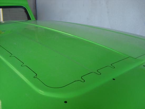

Pose du gabarit...
Tracage...
Dépose du ciel de toit (qui au passage possédé une baguette en plastique souple et non en carton, ne me posant aucun pb au démontage, ni de remontage...)
Le plan de travail

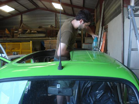

Et découpage à la scie sauteuse (lame métal bien sur...)
On procède par moitié (évitant de plier la tole et de se faire ch...)
Et voila le trou béant qui fait peur et se fait poser la question : est-ce que j'ai bien tout fait comme il faut???

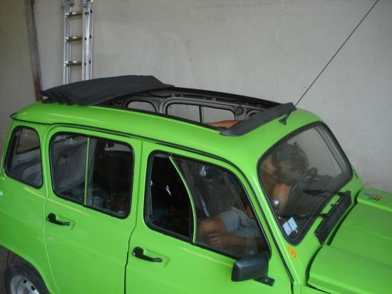

Et puis on arrive au résultat tant attendu :
On regarde que tout fonctionne correctement et on savoure le travail accompli, moment jouissif qd on pense au moment qui nous attend avec cette vue sur le ciel...
Enfin on range tout proprement pour le lendemain!

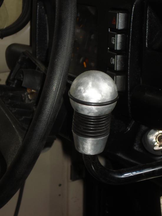

On en profite aussi pour changer le pommeau du levier du vitesse, récupéré sur une carcasse à la casse...
Voila la journée de boulot...
La mission pour demain étant de monter les fédima sur les jantes AT...
Encore merci à tous les Vrallyiens, pour vos idées, vos titinoscopes qui me sauvent la vie. En essayant à mon tour d'aider ceux qui en ont besoin...
Sur ce, bonne nuit à tous!
