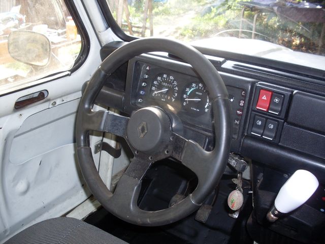

Le volant de R5 GTT (une des "poignées" en cuir était déchirée donc je les ai sorti les 2)
http://mattmoissa.free.fr/4l/txiki_prep ... pa-111.jpg

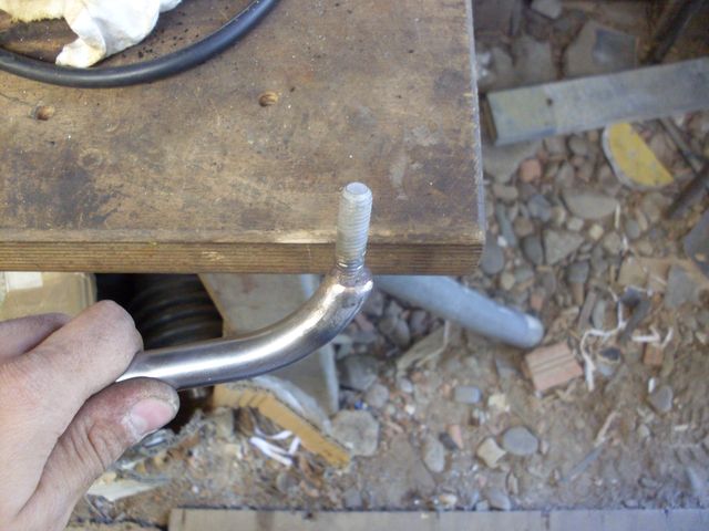

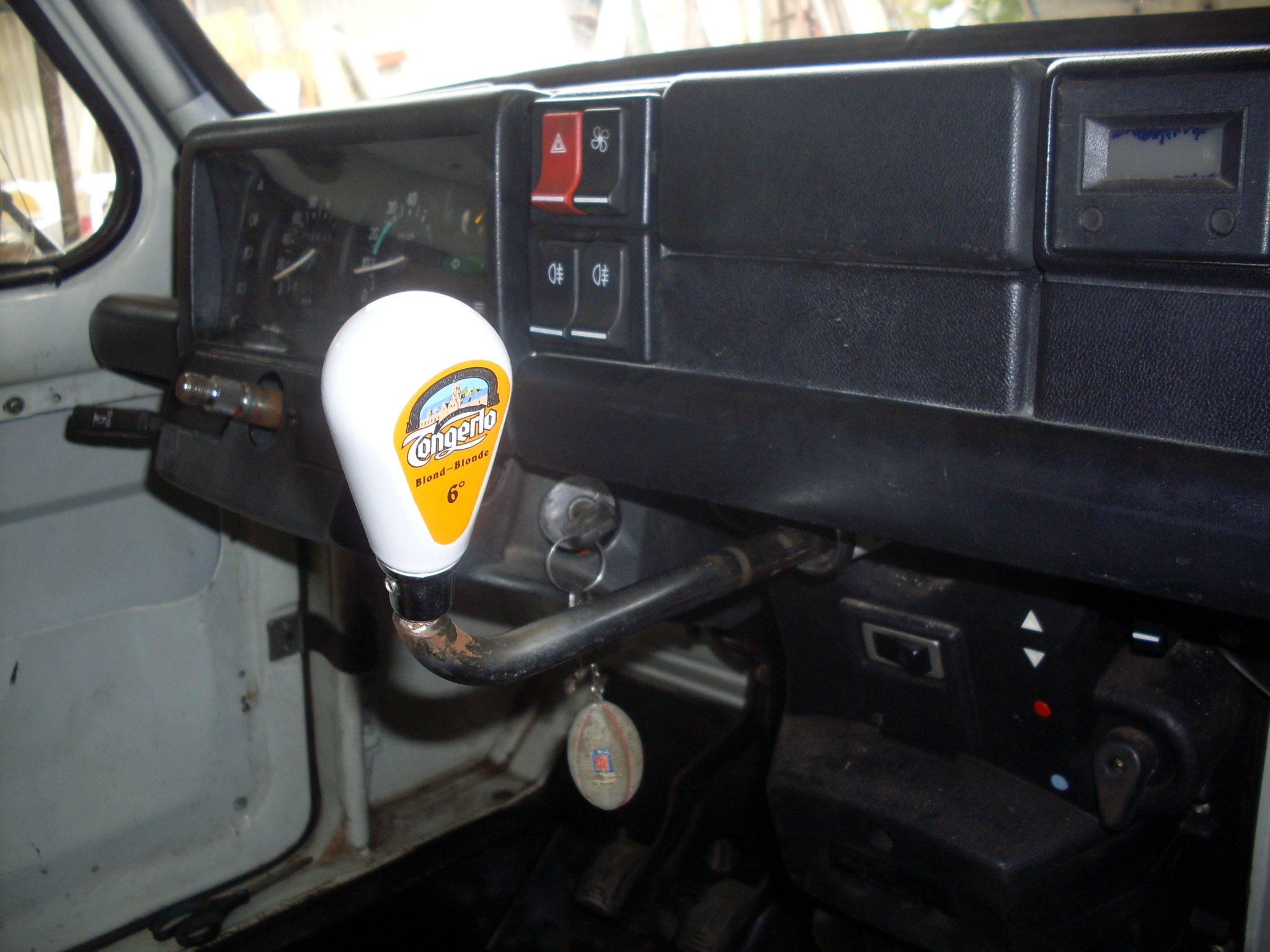

Petite modif du levier de vitesse
http://mattmoissa.free.fr/4l/txiki_prep ... pa-114.jpg
Et hop
http://mattmoissa.free.fr/4l/txiki_prep ... pa-115.jpg
L'autre côté
http://mattmoissa.free.fr/4l/txiki_prep ... pa-116.jpg
Et hop
L'autre côté

pour te répondre Benji, vu que je prends le plus grand soin de prendre un max de photo et d'expliquer un maximum le travail qu'on effectue avec jp, il suffit de lire ce que j'écris
J'ai bien dit que c'était un BLOC COMPTEUR de R5 TX adapté donc pas le tableau de bord entier, puis y'a déjà plusieurs membres qui avaient fait une modif du genre

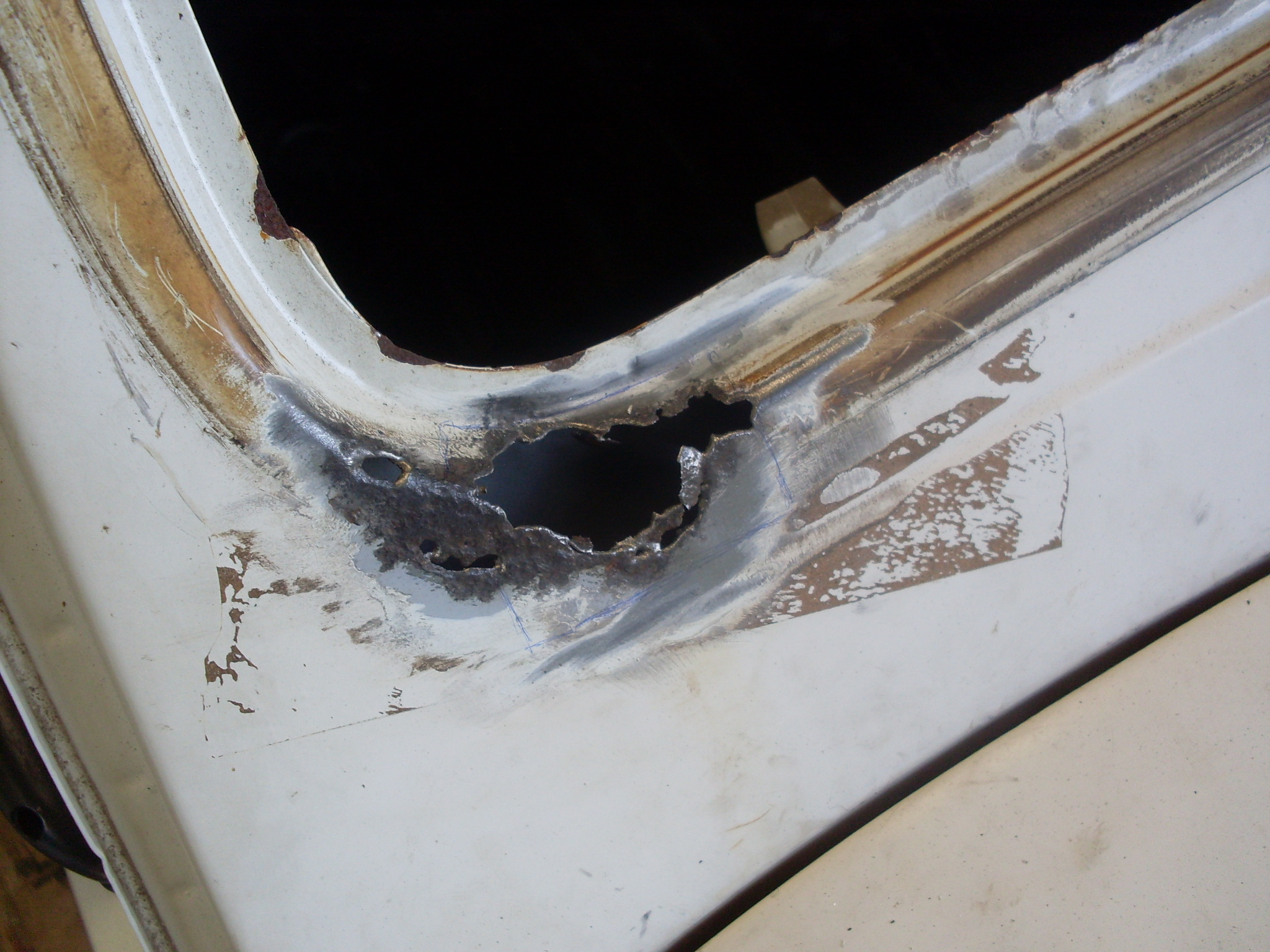

Donc là c'est les 2 grosses réparations qu'il fallait faire niveau carrosserie, donc jp s'y colle avec moi comme assistant
J'ai donc passé un coup de brosse à l'endroit rouillé
http://mattmoissa.free.fr/4l/txiki_prep ... pa-117.jpg
Puis on découpe autour
http://mattmoissa.free.fr/4l/txiki_prep ... pa-118.jpg
On forme une tôle d'acier
http://mattmoissa.free.fr/4l/txiki_prep ... pa-119.jpg
jp met un coup de brasure
http://mattmoissa.free.fr/4l/txiki_prep ... pa-120.jpg
Un coup de meuleuse
http://mattmoissa.free.fr/4l/txiki_prep ... pa-121.jpg
Un peu de mastic
http://mattmoissa.free.fr/4l/txiki_prep ... pa-122.jpg
Peinture à l'aérographe (avec les restes de la peinture de Louvie)
Et c'est réparé
http://mattmoissa.free.fr/4l/txiki_prep ... pa-123.jpg

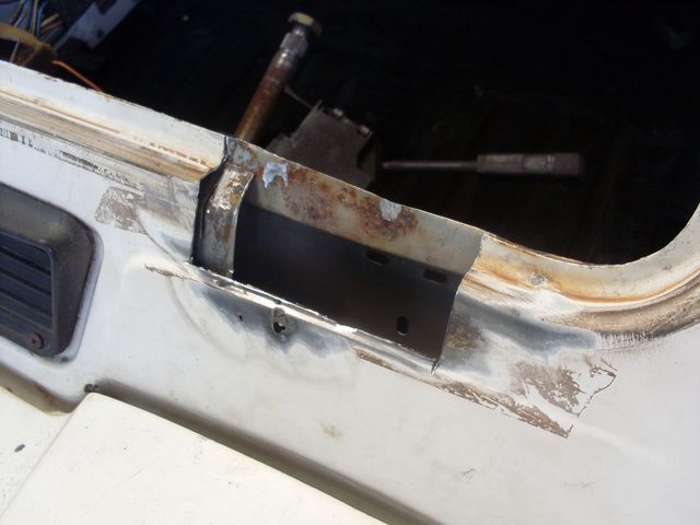

De l'autre côté du pare-brise il y a la même chose donc on recommence ...
Brossage
http://mattmoissa.free.fr/4l/txiki_prep ... pa-124.jpg
Découpe et formage d'un morceau de tôle
http://mattmoissa.free.fr/4l/txiki_prep ... pa-125.jpg
Brasure
http://mattmoissa.free.fr/4l/txiki_prep ... pa-126.jpg
Brasure d'une autre tôle pour fermer
http://mattmoissa.free.fr/4l/txiki_prep ... pa-127.jpg
Meulage
http://mattmoissa.free.fr/4l/txiki_prep ... pa-128.jpg
Mastic
http://mattmoissa.free.fr/4l/txiki_prep ... pa-129.jpg
Et peinture
http://mattmoissa.free.fr/4l/txiki_prep ... pa-130.jpg
Bon la peinture n'est pas la même que le reste de la carrosserie (pas le même blanc) mais bon c'est pas grave, la carrosserie a plein de pets partout et quelques points de rouille donc ça va rester comme ça dans un premier temps. C'est pas l'extérieur qui compte comme on dit
Un coup de meuleuse
Un peu de mastic
Et c'est réparé
Brossage
Brasure
Meulage
Mastic
Et peinture
