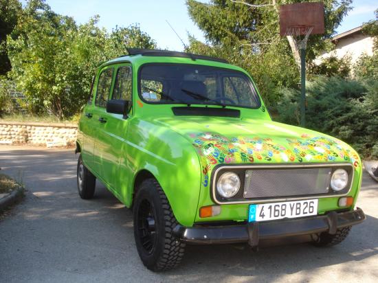

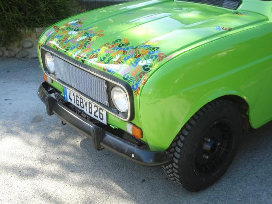

On a monté les fédima à l'avant... Qu'est-ce que c'est beau sur des jantes alpines!!!
Dès que j'aurai trouvé assez de boulons coniques je ferai pareil pour le train arrière.
Mais il faut maintenant réhausser l'avant car cela touche lors de certains virage.

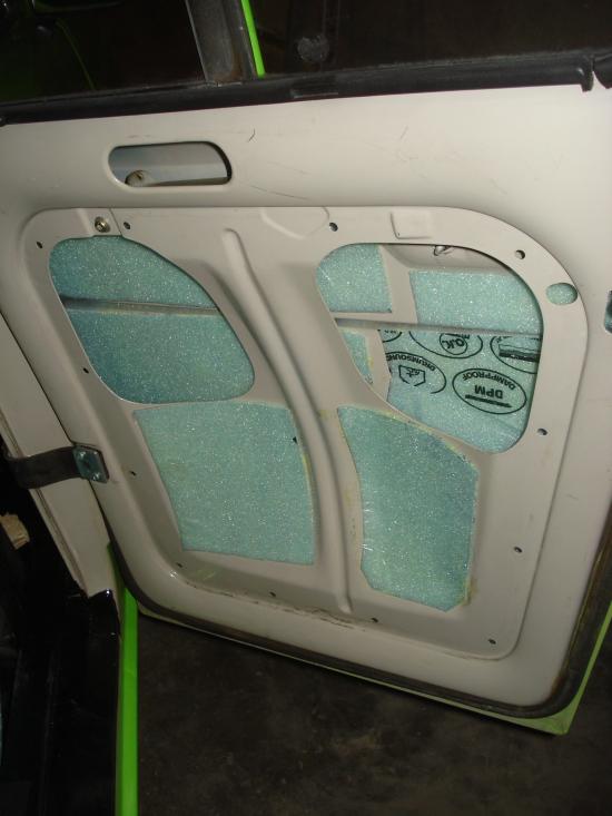

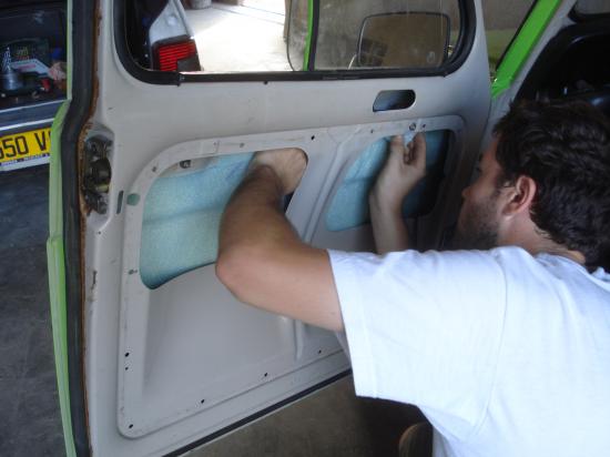

Selon vos bons conseils on a commencé ce soir l'isolation phonique... Demain le test pour sentir la différence...

je ne suis pas tout a fait sur de moi sur ce coup mais il me semble que plus l'isolant est en 1 seul morceau meilleurs est le rendu sonore ...
en gros si ton isolant il y a un trou c comme si t'avais rien fait !
qqun peut confirmer ou dire que je raconte des conneries?

Du moment qu'il empeche la tole de rentrer en vibrations...
Et puis c'est impossible de le poser en gros morceau... J'ai bien essayé malheureusement.
Je te dirais cela demain, si je trouve qu'elle fait toujours autant de bruit c'est que tu avais raison!
