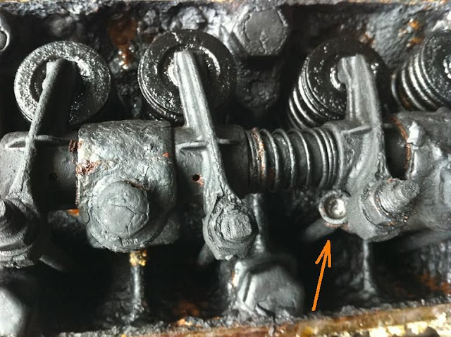

Je ne l'avais pas touché, et hier, pour regarder quels étaient les goujons de culasse (parce que j'ai mélangé tout, boulons, goujons, et le reste, comme un blaireau, sans étiquette, lors du démontage).
J'ai enlevé le cache culbu et .... surprise, je comprends pourquoi il ne fonctionnait pas sur la caisse partie à la casse .... mais il est complet et rien n'est "rouillé"

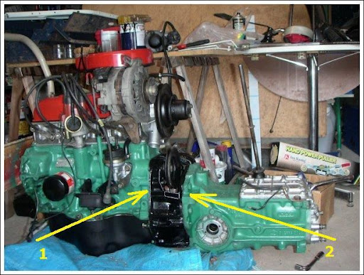

1- Si je veux désolidariser QUE la boite pour nettoyage, vaut-il mieux séparer en 1 ou en 2 ?
2- Une fois nettoyé, y a pas un (des) joint à changer avant de réaccoupler ?
3- Si je veux vérifier l'embrayage (mais je ne sais pas ce qu'il faut regarder pour savoir s'il est a changer...) c'est facile à changer et remonter un embrayage neuf ?

Elle est tordue ou juste sortie de son emplacement la tige de culbuteur ?

Pour désolidariser moteur/boite, il faut démonter en 1 (en enlevant la poulie d'AAC avant). Et tu peux changer le joint spy d'AAC sur le moteur et celui sur la boite, derrière la fourchette d'embrayage.
L'embrayage, tu peux le changer aussi, c'est pas excessif et t'es tranquil pour 10 ans. C'est très facile à changer (plus que les joints spy)

Pour sortir la boite t'es obligé de sortir 1 (cloche de boite) car y'a des vis à l'intérieur de la boite (attention si tu les enlèves l'huile coule)
J'ai démonté la boite 1 de 2 et j'ai tout remonté à la patte.... no soucy
Embrayage EASY... profite pour changer le kit (disque, mécanisme et butée)

BeNpetibonohm a écrit : 1- Pour sortir la boite t'es obligé de sortir 1 (cloche de boite) car y'a des vis à l'intérieur de la boite (attention si tu les enlèves l'huile coule)
2- J'ai démonté la boite 1 de 2 et j'ai tout remonté à la patte.... no soucy
3- Embrayage EASY... profite pour changer le kit (disque, mécanisme et butée)
1- pas d'huile .... bizarre vu que j'ai pas vidangé la boite
2- C'était la question suivante ..... parce que je viens de fliguer le joint boite/carter et je me dermandais si ça s'achetait seul (je l'ai pas dans la pochette de joints qu'on m'a vendue) donc à la pate ça suffit : OK
Pate aussi entre cloche et boite ???
3- je vais commander l'embrayage, il a l'air un peu fatigué .... jy connais rien mais le bout le + étroit des 12 lamelles est attaqué .... pas bcp mais c'est pas joli ...

La tige est tordue mais ce moteur je ne m'en sers que pour pièces manquantes sut celui que je refais
....et il en manque des boulons (ou cassés dans le trou !)

1- Pas d'huile, elle a p'têtre été vidangé avant... c'est pas grave !Bear a écrit :BeNpetibonohm a écrit : 1- Pour sortir la boite t'es obligé de sortir 1 (cloche de boite) car y'a des vis à l'intérieur de la boite (attention si tu les enlèves l'huile coule)
2- moteur/cloche, y'à pas besoin d'avoir une étanchéité. cloche/boite : pate à joint classique pour les fluides moteurs.
3- si les rivets des garnitures sont proches (moins d'un millimètre), tu peux le changer (et le garder en pièces de rechange, ça dépanne toujours !)
