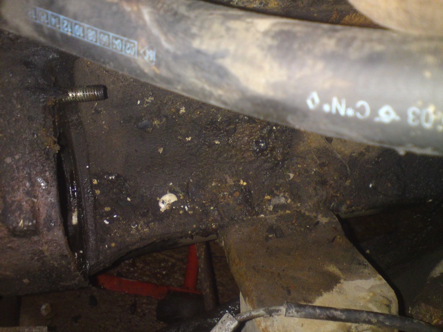

Je parle chinois rupteurs = vis platiné. L'écartement en pleine ouverture entre la partie mobile et la fixe, il faut que tu es un espace de 0,45 mm
Ps :je vois pas l'usure sur les photos ça brille de trop
Il reste 3 mm.
J'ai fais de mauvaise découvertes les silen-blocs du train avant hs de la barre stab aussi .

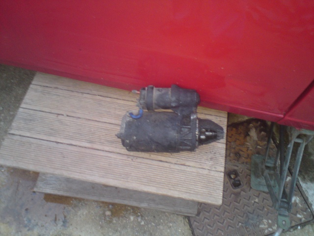

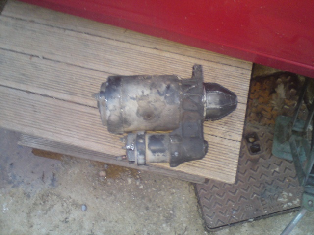

Le prix d'un démarreur chez mrp ou cipere c'est moitié prix de la 4L .

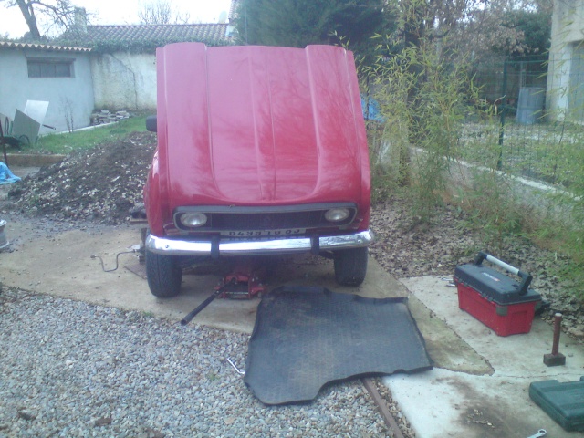

par contre, deux crics pour retirer un démarreur...

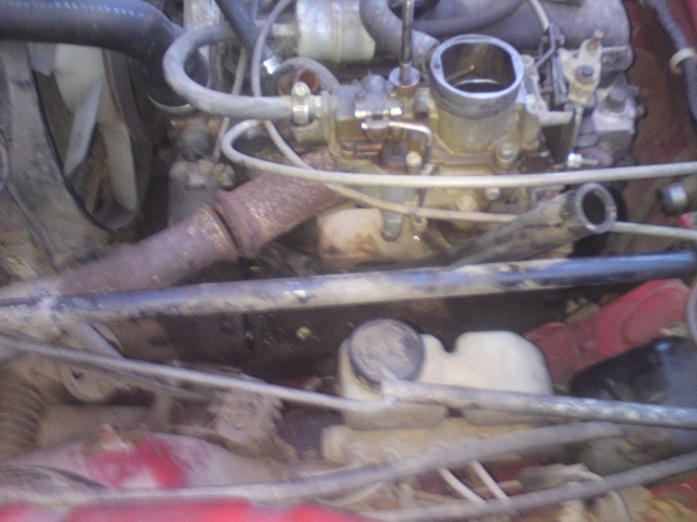

tu m'étonnes que tu galères. tu ne suis pas les conseils aussi (le collecteur est toujours en place!)
Lo il me manquais des cales pour lever la 4L donc le cric de la 4L la tien en l'air .
Le deuxième cric soutien le moteur et le collecteur est trop rouiller pour sortir sans casser .
La prochain fois je sort le moteur sa sera plus simple .
