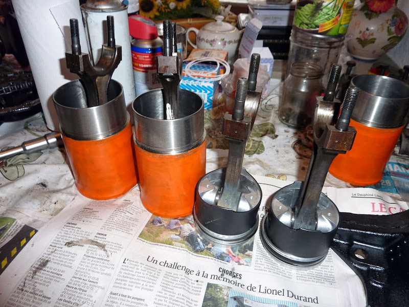

Les pistons montés par un pro, j'ai suivi vos conseils plutôt que d'essayer de tout niquer
Et le remontage commence:
Les chemises fuiront plus: joint papier + pate à joint Dirko
