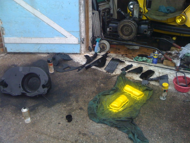

quelques photos de l'avancement (doucement mais surement

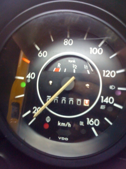

un petit cliché du compteur à 0 :wub: avec les voyant enfin bien connectés (relevé à l'arrache qui va où ...

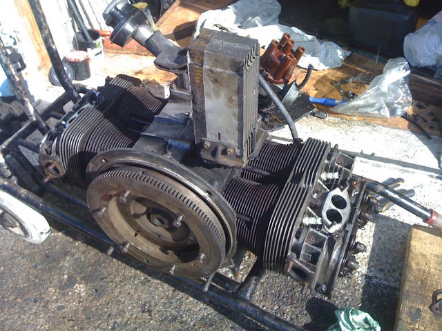

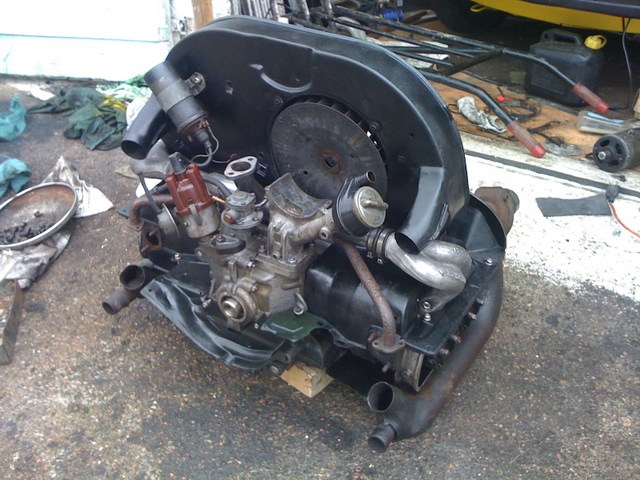

je considère le moteur propre et j'arrête là le nettoyage du bloc moteur

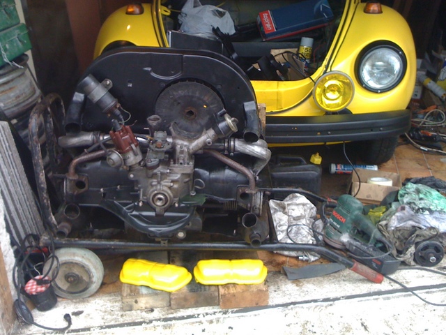

ensuite le plus ch*ant, dégraissage et nettoyage des tôles moteurs qui permettent à l'air de bien circuler pour refroidir le moteur et peinturlurage
j'ai fait mon jacky pour les cache culbut :ph34r: y'avait plus de peinture noire haute température au magasin donc jaune
et c'est parti pour le remontage. J'ai mis des CHC inox à la place de toutes les vis de m*rde qui m'ont fait perdre pas mal de temps pour les sortir ...
pour la petite histoire, mon père les avait récupérées chez matra avant de partir et prévoyait de les mettre sur les tôles moteur de sa cox mais il ne l'a finalement pas fait, tant mieux pour moi
Ma première vidange au passage, vraiment pas pratique avec le moteur au sol mais bon ^^
Voilà pour ce soir
La suite:

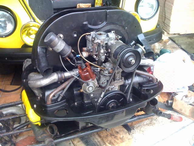

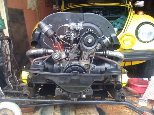

alors ça y est, la dynamo est remontée ainsi que les dernières tôles moteur et les caches culbut
ça fait plaisir d'avoir frotté :wub:
ensuite rangement du bordel dans le garage et demi tour (y'a pas elle est lourde, vivement que le moteur tourne :-° )
et là il reste du taf
mais admirez la place dans le garage :ph34r:
c'est tout pour aujourd'hui
la suite:
réservoir: nettoyage, peinture et remontage
gaines de chauffage à remettre, embrayage, pot d'échappement et repose moteur à l'occasion :wub:
voilou
