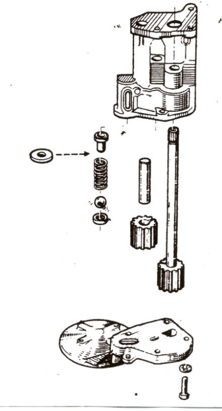

Cependant, j'ai lu plusieurs fois que certains ont inséré une rondelle dans la pompahuile afin d'augmenter la pression.
Hier j'ai mesuré le jeu : 1/10è, donc elle est en bon état, mais cette rondelle vous la mettez OU ???
parce qu'il y en a déjà une dans la mienne :-°
Ahhhh voilà, j'ai trouvé : et l'épaisseur c'est 2mm --> http://gtturbo.g.t.pic.centerblog.net/w5l4srqi.jpg http://gtturbo.g.t.pic.centerblog.net/w5l4srqi.jpg
il existe également des pompahuile GROS DEBIT .... mais c'est pas gratos :-° --> http://www.mecaparts.com/Moteurs/page.p ... =R5&page=5 http://www.mecaparts.com/Moteurs/page.p ... =R5&page=5
Image ... merci à Ben pour sa photo trouvée sur un autre fofo :P

Tu as mesuré l'épaisseur de la tienne de rondelle?
une 4l une vrai
Mon titino
corentin a écrit : Tu as mesuré l'épaisseur de la tienne de rondelle?
Celle qui est sur le schéma sous la bille, fait 3,5mm

Ajouter 2mm de rondelle me parais beaucoup si tu met pas de radia d'huile ou de filtre déporté, t'a pas besoin de tant.

j'avais parler avec ton chef mécano pour les pompes à huile gros débit de mécapart pour l'AT du 4L-Cruiser (avec filtre et radia déportés) et il m'avait dit que c'était pas la peine, il valait mieux rajouter une rondelle sur celle d'origine, voit avec lui pour valider le montage
