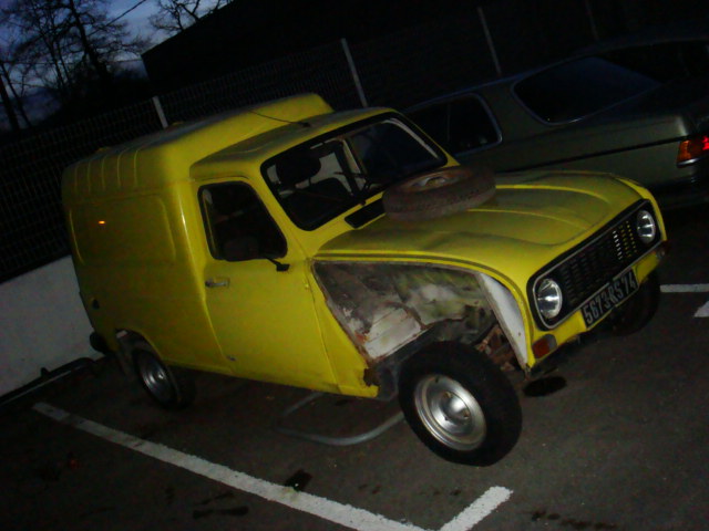

ouai, un coup de soudure et on en parle plus ! c'est juste la carrosserie pas bien méchante, le chassis est nikel c'est surtout pour ça que je la garde !!

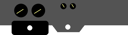

j'ai commencer aussi mon futur TdB, avec tte une instrumentation de lada niva.
je sais pas encore si je le fait comme ça, avec un peu de fibre
Ou un complet en alu...

..: Rhuminou :..
Messages : 946
dans ces goûts là ?
j'ai commencer à faire les cotes...

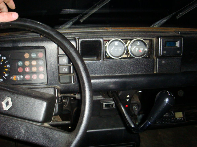

Messages : 946
pour infos, j'ai testé l'étalonnage et en effet c'est pas les mêmes, normale vu qu'une trelle est en 13" et une lada niva en 15" ! du coup j'ai regardé si je pouvais monter le systeme interne de compteur de la trelle dans le boitier de niva...
vous suivez ?
verdicte, c'est adaptable sans aucun problème ! photos dé que j'peu pour illustrer.
sinon, voilà quelques photos :
les manos à installer
Recherche du systeme pour la roue de secour sur le capot ! j'ai ma petite idée pour les renforts.

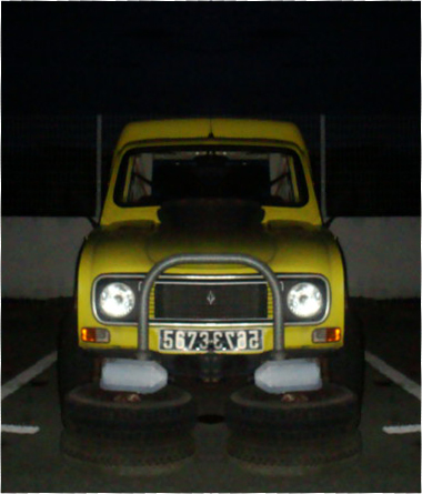

et un petit pare buffle en cours de réalisation (devinez la provenance...)
à voir si j'installe celui là, ou le pare buffle de mini...
