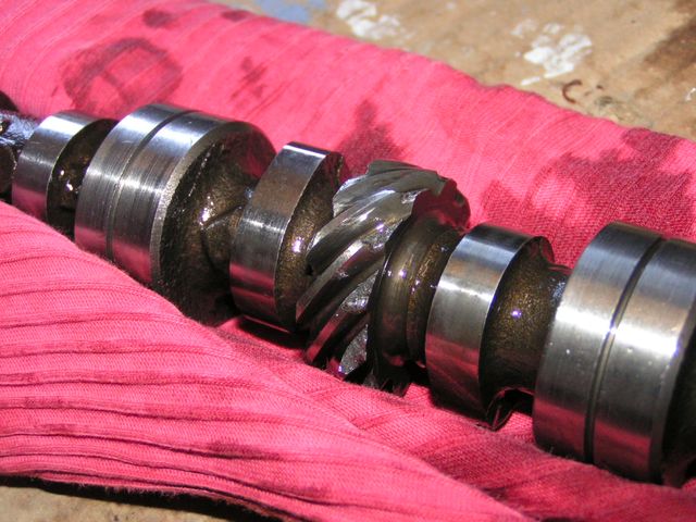

Voilà l'état de l'arbre à came au niveau du pignon d'allumeur ...

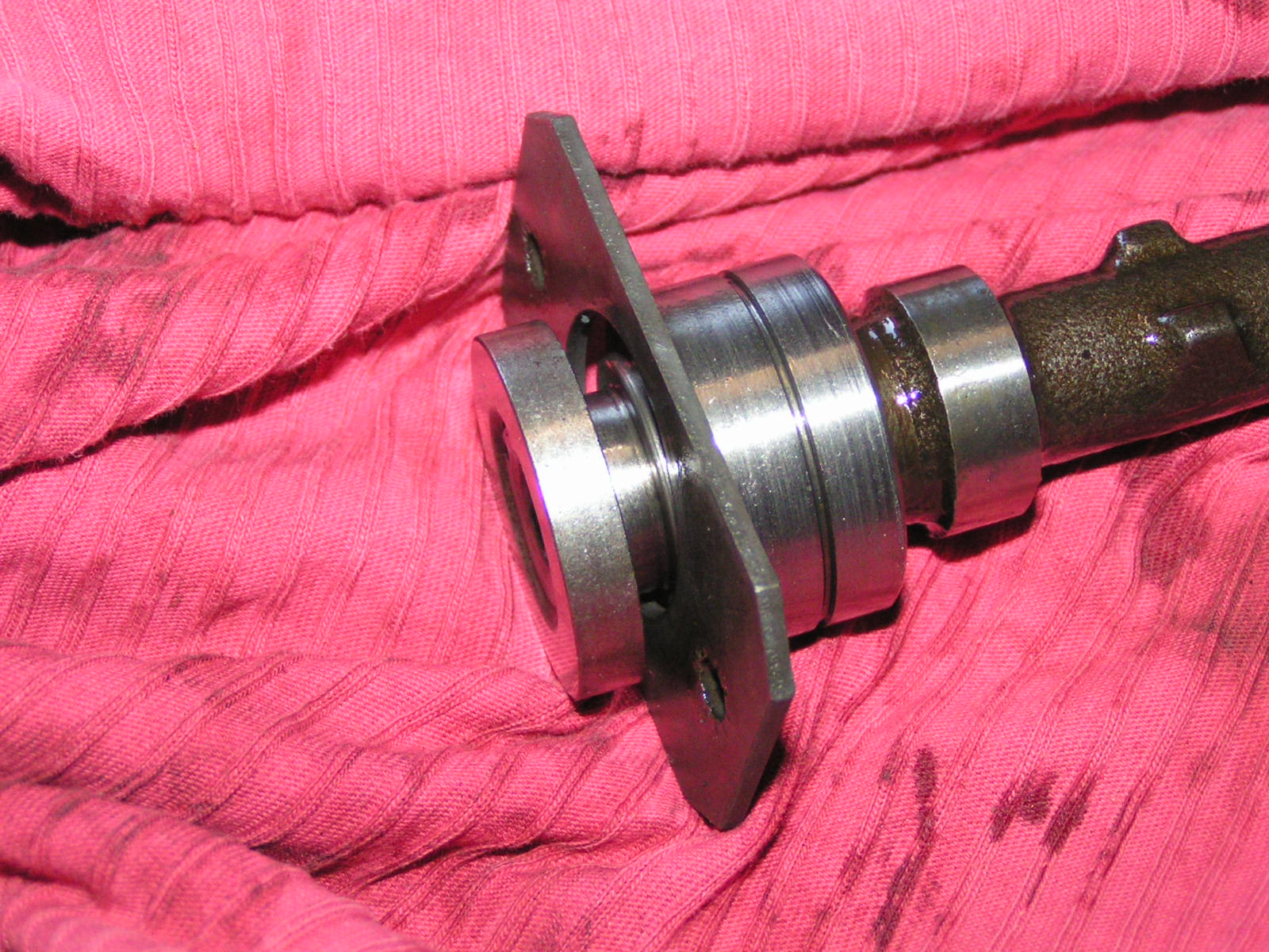

La plaque qui est censée bloquer l'arbre à came axialement. C'était dans cette position quand j'ai démonté...

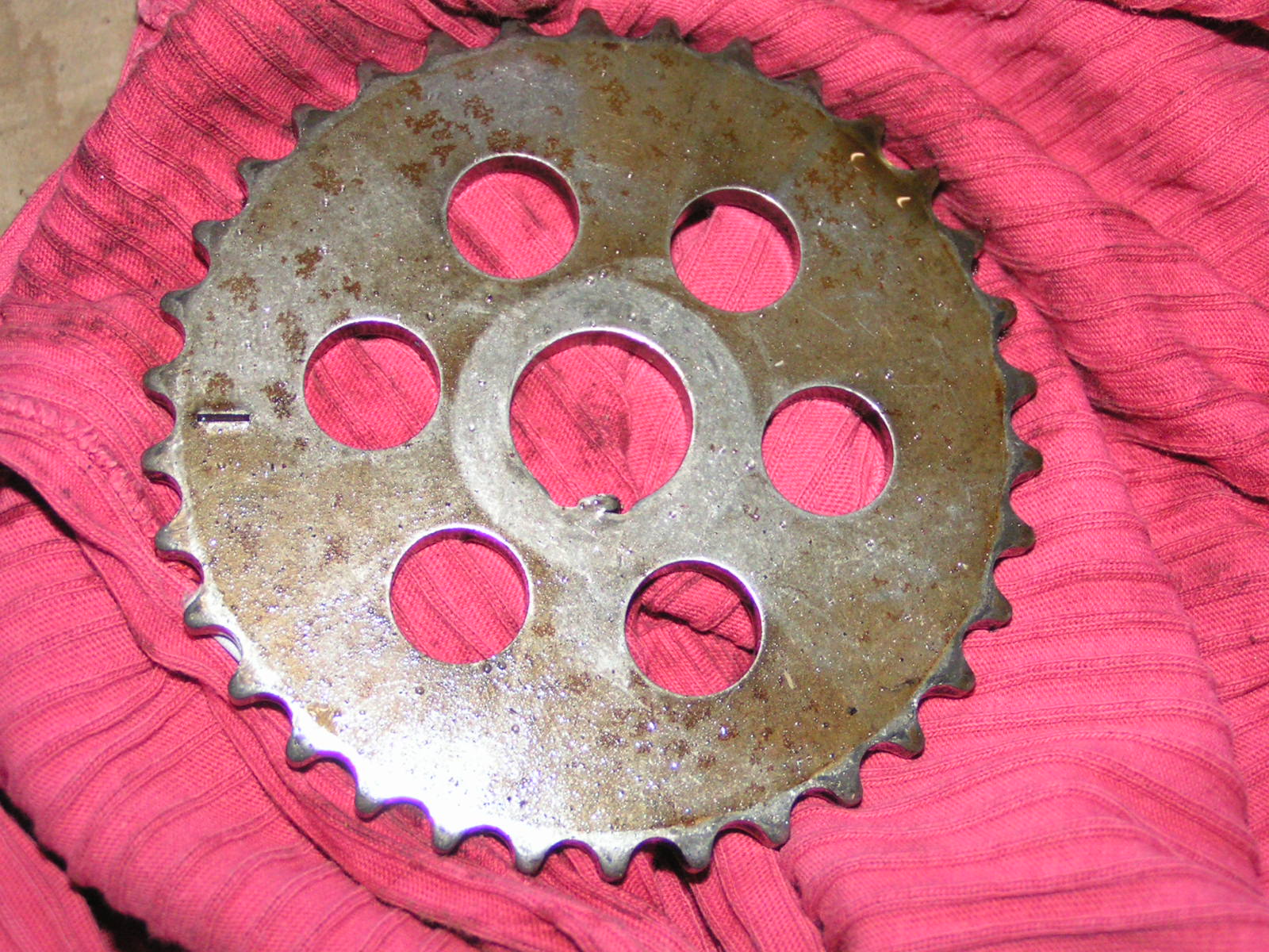

Et le pignon qui a lâché...

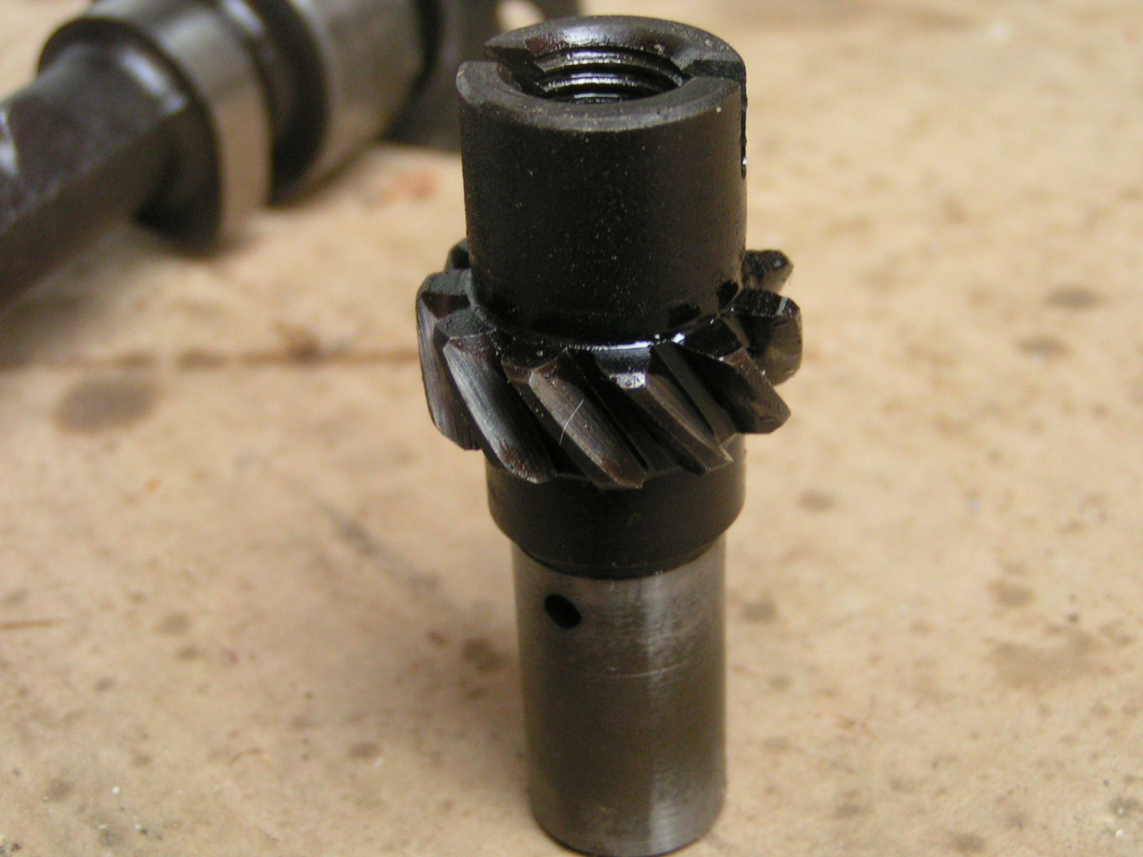

Le pignon d'allumeur bien marqué...
Donc on a analysé un peu tout ça avec mon père, mon oncle (qui a eu un garage VW pendant quelques disaines d'années et qui a refait des moteurs toutes sa vie :wub:) et quelques potes mécanos.
En remontant le moteur, je n'avais pas dégraissé cette fameuse vis et j'avais serré à 2 daN.m comme dit dans la RTA.
Sauf qu'il y a eu plusieurs montages dont un ou il faut serrer à 2 daN.m avec un arrêtoir à rabattre empêchant cette vis de se desserrer. Et un autre montage sans arrêtoir ou il faut serrer à 4 daN.m ...
Donc voilà les 2 erreurs qui ont engendré la casse de la distribution
Au final je m'en sors plutôt pas mal vu que j'ai juste eu à changer l'AAC, le pignon d'AAC et le pignon d'allumeur...
