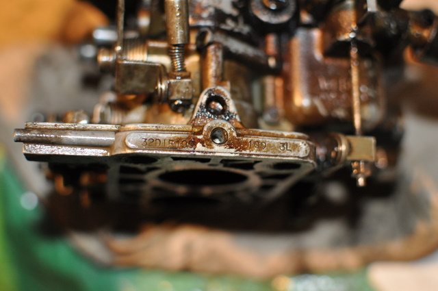

J'ai arrosé le carbu au WD 40 pour le décoincé un peu (le 2ème corps se referme il faut tirer sur la rotule :-° )
Pochette de réfection commandée je fait ça le weekend prochain
T'as commandé ca ou? Et pour quel prix ? (un lien peut être ? :-° :ph34r: )

Arf, tu risque de ne pas avoir le bon joint de cuve. Ton carbu ressemble beaucoup au mien et sur le mien le joint de cuve n'est pas tout à fait comme celui de la photo... :x
C'est pas grave pour le joint de cuve, si t'as commané ça chez B2H, ils sont très sympa et il suffit de les appeler et de leur envoyer une photo du joint que t'as besoin. Ils te le renverront sans problème ;)
EDIT : oups j'avais pas vu le lien vers ebay juste au dessus :rouge:

Arf :x je verrais bien ce que ça donne
La réf de mon carbu:
Luc

Commande Oscaro arrivée :wub:
c'est beau des pièces neuves :wub:
j'attends encore les joints pour le carbu et le silent bloc de boite 5 ;)

Arf ça faisait 2 mois que je cherchait un joint de carbu comme celui que tu as mis en lien car celui acheté chez MRP ne correspond pas au mien de carbu ...
Enfin bref, jolie moulin et chouette entretien qui se présente :D
