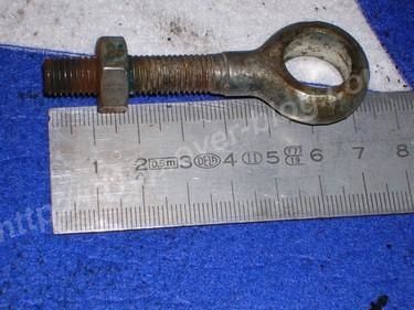

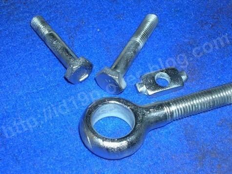

Voici donc ma petite méthode de zingage artisanal, pas à pas et en photos! (à noter que j'avais déja présenté ce pas à pas sur le forum Citron-collection)  Pour a peine 15 euros, votre visserie ou vos petites pieces seront protégées de la rouille pour un bon moment...  Le principe est simple: Par electrolyse, on dépose une fine couche de zinc sur les pieces... ni +, ni - !!!
Avant: <_<
Après :)
<span style='font-size:14pt;line-height:100%'>La suite http://id19p.over-blog.com/article-3540593.html ICI
