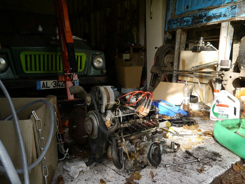

c'est l'bordel!
AAC démonté, en attente d'usinage
pour le reste, pas le temps desuite, mais ça va v'nir!
roh c'carnage! :P

Pour 1 ans sans la toucher je trouve qu'il y a pas trop de bordel sur la voiture! :D

j'avoue qu'à un moment donné y'en a eu un peu plus :D
mais quand j'aurai nettoyé ce moteur je passerai un coup de balai dans le garage, ça f'ra pas de mal :D
(ps: le moteur est sur le coté pour éviter que les poussoirs ne tombent en l'absence de l'AAC ;) )

Toujours la même propreté même quelques années après :-)

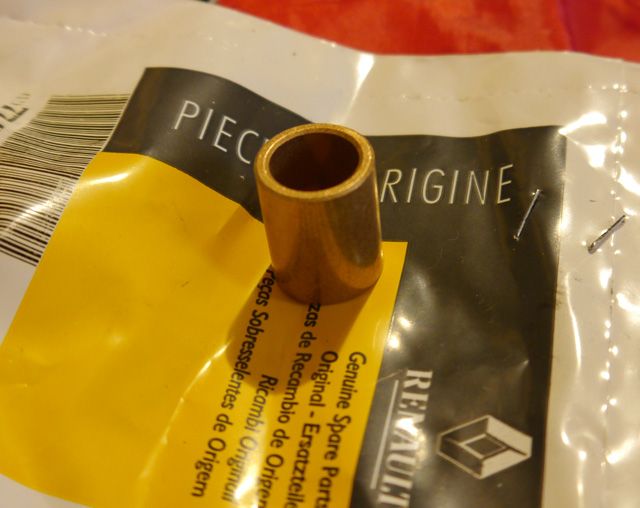

aujourd'hui, dans la série, "comment se fait-il que le monde aille mal?"
cette crotte vaut 7.65€:
je sais pas vous mais pour presque 8€ je fais un repas complet en ville moi .... merci renault pour toujours trouver de nouvelles blagues hilarantes ! :P
