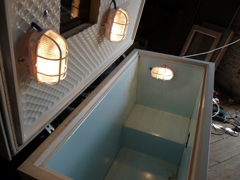

Je viens vous présenter ici mon petit bricolage réalisé cet été : une cabine de sablage fait maison.

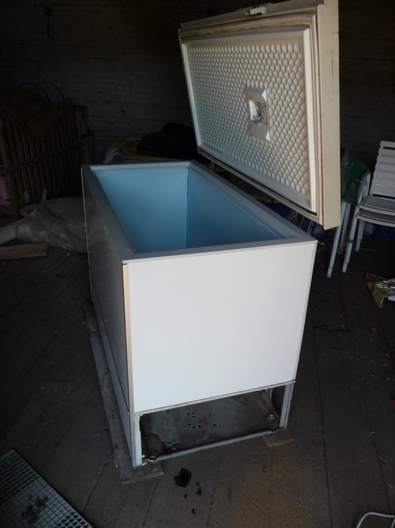

On avait un vieux congélateur coffre (intérieur en métal c'est important) en panne à la maison. J'avais pas envie de la trimballer au recyclage, et d'un autre coté j'en avais marre de poncer ou brosser des pièces en mangeant la poussière.
Du coup, je me suis inspiré de certains montages du net en l'adaptant à mon congélateur
Le principe est simple : avoir un compartiment éclairé, filtré et étanche aux poussières, dans lequel on peut voir au travers d'une vitre et ou nos mains peuvent travailler tout en étant protégées.

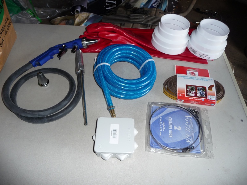

Matériel :
- Un congélateur (à paroies internes métalliques... avant 1995 en gros)
- 3 lampes 60W (un néon étanche rentre pas dans le mien)
- Une boîte à air + filtre de R4
- 2 gants de morgue + 2 manchon PVC 100mm
- Cable électrique + boitier, dominos etc...
- Pistolet de sablage + tuyau armé
- 2 bacs en plastique
- Une vitre (moi j'ai pris une custode d'R6)
- Du joint de calfeutrage
- 2 colliers de gros Ø

La base (moteur et gaz ôté)
Les fournitures (le reste c'est de la récup)
Et la lumière fut
