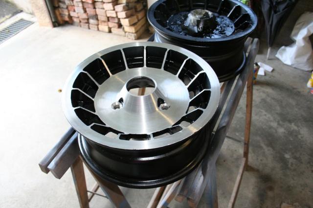

bonsoir a tous,
comment repeindre des jante alpine, quoi comme peinture ? et avec quoi les décapper ?
merci a tous de porter de l'aide a des amateurs comme moi :)

Je suis un peu dans le même cas que toi et ne sais pas trop comment peindre l'alu...
Il parait que ça s'anodise mais il faut manipuler de l'acide sulfurique et ça ne m'emballe pas trop :P
Sinon, il faut les décaper parfaitement jusqu'à arriver à l'alu brut. Puis bien dégraisser à l'acétone. Mettre une sous couche métaux non ferreux (marque julien par exemple) et ensuite tu peux peindre de la couleur souhaitée...
Je n'est pas encore testé c'est juste le résultat d'une petite recherche ;)

Moi j'avais peint mes alpine bobine à la peinture antirouille pour portails Julien ;) appliquée au pistolet basse pression ;)
Ca a tenu un RAID et quand j'ai vendu la trelle ça tenait toujours ;) malgré les lavages haute pression etc ...
Par contre attention à ne surtout pas vernir par dessus sinon ça réagit mal et ça cloque ;) (expérience inside)
Expérience du jour : <span style='font-size:21pt;line-height:100%'>OUI ................. CA CLOQUE !!!
Je viens d'aller les rentrer au garage et là :waw: cloques sur les R5TX ! ! !

J'adore ressortir le miennes dans de pareil cas :P
J'ai appretée et peinds les miennes a la bombe, et ca tient.
Sauf dans le sable quand ca patine, ca sable en meme temps :P
Izno a écrit : J'ai appretée et peinds les miennes a la bombe, et ca tient.
apparemment c'est le verni le soucis donc normal que ça tienne ^^
Verni mat a la bombe aussi.
Izno a écrit : Verni mat a la bombe aussi.
tant pis pour toi alors :P
non sans rire ça doit dépendre des produits utilisés je suppose, je sais pas si ça vient de l'alu en fait.
Verni pas compatible avec la peinture .
