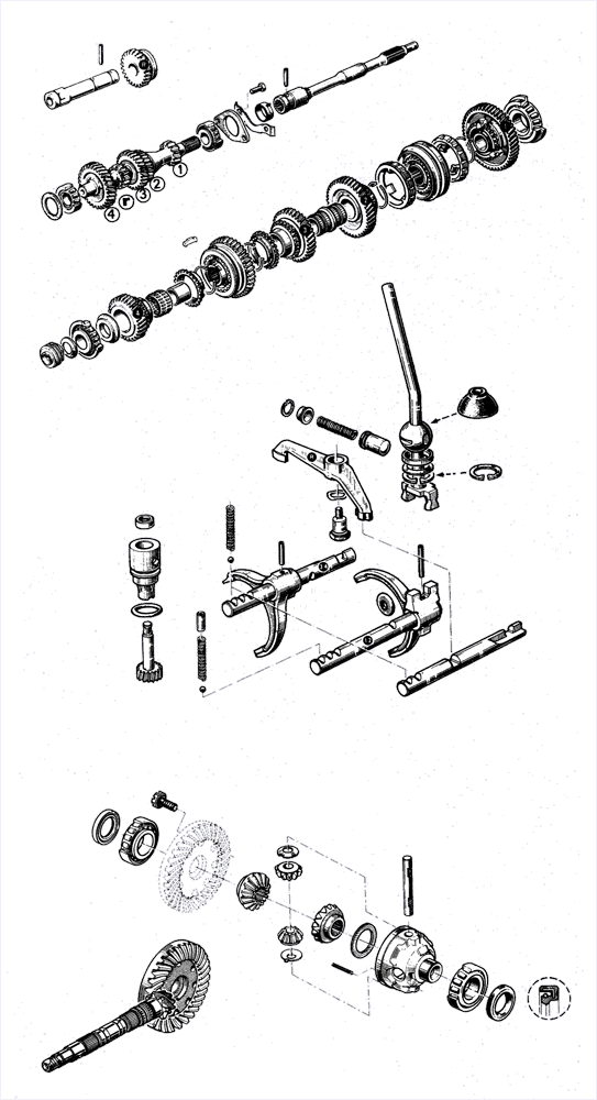

sa c le systeme de selection (au millieu)

ca a l'air plutot minutieux, en fait les vitesses passe de justece lorsceque la tige est en butée
donc il me suffit de changer cette rotule
