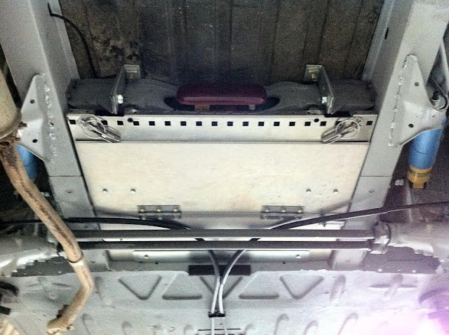

Moi je trouve ça aussi sympa sauf que si ton véhicule est déjà haut, il faut optimiser la charge le plus bas possible. Hors ce n'est pas le cas pour ce genre de montage. Un bon gros réservoir en lieu et place de l'ancien jusqu'au bout de la caisse t'assure une 60aine de litre à l'aise. Après si tu tiens absolument à mettre un réservoir intérieur, celui de Tonton est à mon avis le mieux placé dans l'habitacle, certe c'est du sur mesure mais c'est propre, discret et cela n'engendre pas une perte de place énorme.

Je ne sais plus qui avait mis un second réservoir au bout de celui d'origine ( à la place de la roue de secours ) , je trouve ça plutot mieux , et comme le dit Serge , moins de place de perdue .

Cultur'aid, je pensais un peu a lui en proposant le réservoir entier à la place de celui d'origine et de la roue de secours.
