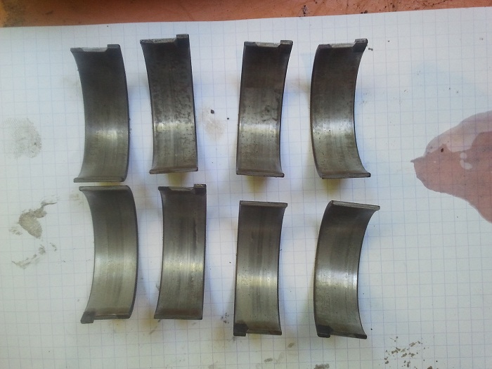

suite à un tac tac au ralenti je change mes coussinets de bielle sur les conseils de Bendix
ils sont marqués mais celà reste raisonnable il me semble
aucune trace sur le vilo

effectivement c'est un jeu d'axe de piston, et là a part change tout le kit chemise piston, il n'y a rien a faire, c'est maleureusement la maladie sur les 1300 et les 1400

Ok donc je le remonte comme ça et tant que ça roulera, ça ira ;)
Au moins ça m'aura permis de virer toute la diantre dans le carter d'huile, il y avait une couche d'huile durcie et des morceaux qui se baladaient ... :blink:

Je comprend pas trop le soucis mais par curiosité prend les cotes des portées des bielles sur ton vilo, elle doivent être aux alentours de 44mm, si elles sont à moins, le jeu vient peut être de là... J'ai eu le cas d'un jeu important à ce niveau quand j'ai monté des coussinets cote standard au lieu de coussinets cote réparation -0.25 mais moi j'avais ce jeu surtout quand les pistons étaient tous à la même hauteur, à l'inverse de toi !
