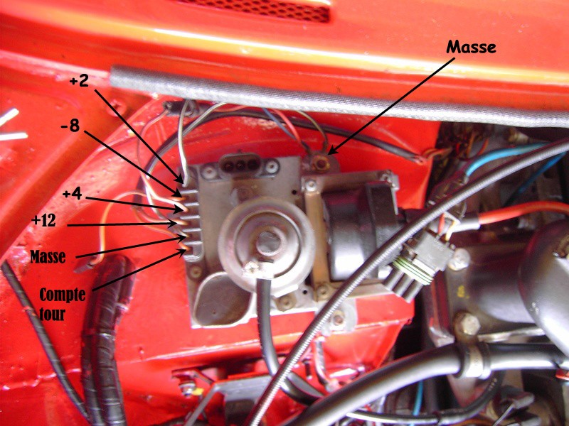

mais je cherche a savoir quel fils faut prendre pour partir du neiman et alimenter l allumage? car il doit bien y avoir un fils qui a cette fonction non??
R4 TL savane 1990
Messages : 2366
Ecole/Professions : ENSAM
Message par lukebr »
Tu peux reprendre le + qui alimente actuellement ta bobine, c'est un + après contact et tu le branche sur le +12 indiqué ici : http://i14.servimg.com/u/f14/11/64/50/57/pict2210.jpg http://i14.servimg.com/u/f14/11/64/50/57/pict2210.jpg ;)
