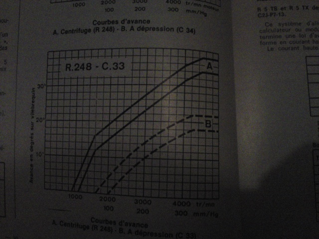

J'ai fais quelques recherches sur le net pour savoir les différences entre mon allumeur R248C33 qui est sur le 1400 et le R350D90 de Super5, pour savoir sil y avait un risque à les intervertir, le R350D90 fonctionnait parfaitement sur le 1100.
Et j'ai découvert que mon allumeur n'est pas d'origine. il est prévu pour pour R5TS moteur 810-25, R4 845cc et R6 1108cc.
Mon moteur est un 847 M7/12, quel allumeur je devrais avoir d'origine? Et quelle est l'avance initiale pour celui que j'ai?
Tu devrais avoir un allumeur Ducellier 525 334 A .
Tu as un allumeur pour r5 GTL 1300.
