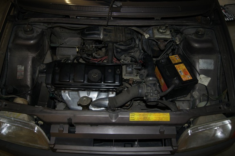

Et maintenant je voulais avoir vos avis pour voir comment sortir mon tuyau pour le pref-filtre cyclonique
http://www.servimg.com/image_preview.ph ... u=14706185 Image

Si tu veux mettre ton pré-filtre à l'extérieur, y a pas trop le choix faut faire un trou dans le capot ^^

Sinon, passez sur la droite vers le cligno, remonter dans l'intérieur d'aile et ressortir dans le bas du pare prise ?
Mais à quel niveau commencer la modif'?

si tu veux mon avis, un préfiltre n'est pas nécessaire vu l'efficacité du bloc filtre.
par contre, surveille bien la fixation entre le bloc filtre et l'entrée de carbu : la conduite à une fâcheuse tendance à se "faire la malle" : collier en bon état obligatoire.
tant qu'à s'intéresser à la respiration de la bête, je virerais le "T" qui aspire en partie l'air chaud au dessus de la pipe d'échappement et placerai un tuyau qui va chercher de l'air plus "frais" ailleurs sous le capot !
à+, Laurent.

Il est indispensable de faire tenir l'admission d'air au dessus du carbu avec quelque chose en plus que le collier! Ca tient jamais à cet endroit :angry:

Je vais renforcer l'attache au-dessus du carbu et je vais virer ce "T" :)
