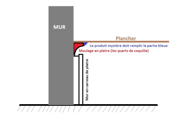

Je suis en train de retaper une maison et je cherche un produit pour pour combler de gros espaces vides suivant le cahier des charges que voici:
_ pas trop cher
_ en grande quantité (disons ... 10litres .. m'enfin pas en cartouche)
_ adhérant au bois
_adhérant au platre
_ souple
_ facile a travailler
_ peinturable
_ si possible couleur claire
_ pateux car il faut que j'applique ça entre des moulages en platre et un plafond en parquet
Au début j'ai pensé au mastic polyuréthanne mais c'est en cartouche et vu qu'il m'en faut pas mal ça risque de me couter un bras.
Des idées?
Du plâtre ?
rodolpher
Messages : 1870
Message par rodolpher »

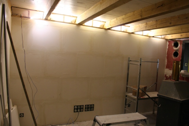

Pas souple ça. J'aurais du rajouter une tite photo.
Les quart de coquille illuminé sont en platre, le plafond c'est le parquet du dessus. Quand on marche au premier étage le parquet descend de 10mm au pire des cas.
Il me faut donc qqch pour prolonger les quarts de coquille afin d'atteindre le plafond sans créer de zone d'ombre

Fallait bien lui donner un nom mais visiblement c'est pas clair
Je sais que t'es friand de paint :P
Haaa, j'ai compris :D

Du bois (médium) ?
Et je le relie comment au platre?
Plaque de placo ?
Et je le relie comment au bois?
Mousse expansive !
Euh ... c'est fléxible et ça se peint?
rodolpher a écrit :
Mousse expansive !
Oui oui =)
Mais un petit coup d'enduit par dessus, on voit plus rien ;)
Messages : 6359
Message par Kéké »
Flexible je n'irais pas jusque la mais ca se travaille et à confirmer mais ca doit se peindre.
