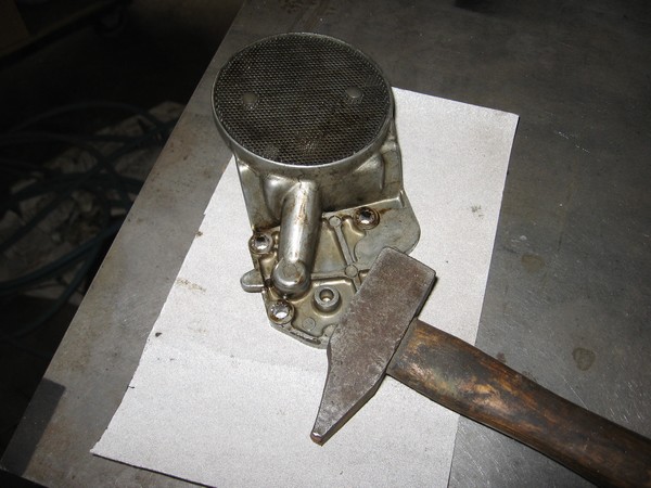

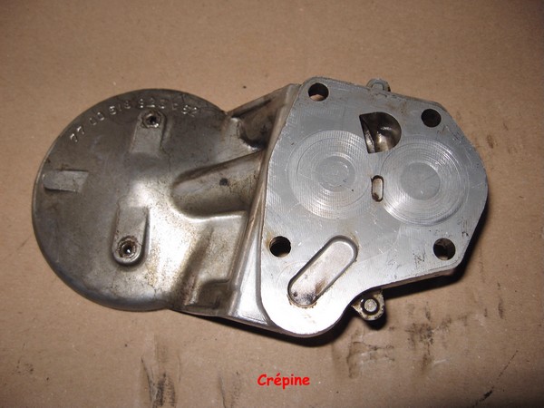

Réfection de la pompe à huile. C'est un point sensible et délicat sur ce genre de moteur.
En images avant démontage.
La crépine a la trace de fonctionnement des 2 pignons; c'est normal après
plusieurs milliers de kilomètres de fonctionnement.
On rectifie cette face sur 1 marbre avec du papier à poncer à sec grain
P120...................... Images.
On frotte; mouvement aller retour bien à plat; souffler le papier à poncer; il reste une trace sur la face de la crépine; pour la finition on emploie de la pâte à roder..............images.

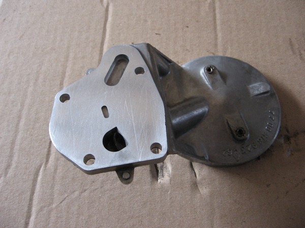

Voilà la face de la crépine est rectifiée; bien la nettoyer à l'essence puis
soufflage abondant (pas de residu de pâte à roder c'est un abrasif)

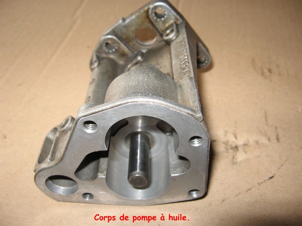

Etape suivante occupons-nous du corps................images.
Contrôle visuel de l'état de celui-ci;pas de grosse trace ni arrachement
de métal.

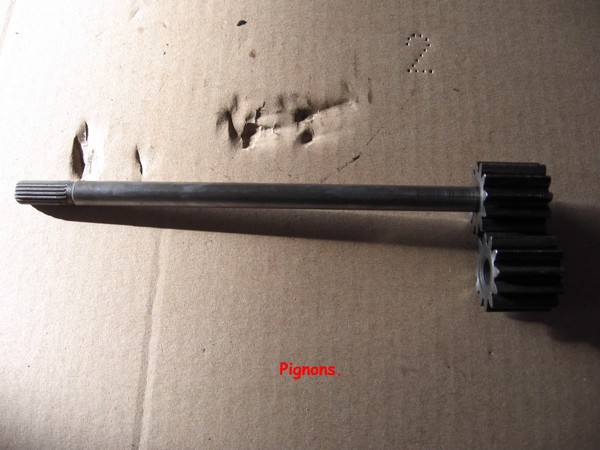

Contrôle des pignons; nettoyage de l'axe d'entrainement.......images.
Contrôle du jeu des pignons dans le corps de la pompe à huile à l'aide d'un
jeu de jauge d'épaisseur. 2/10 ème de millimètre maxi............images.

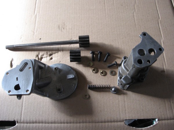

Contrôle de l'etat du limiteur de préssion D'huile; bille cuvette ressort piston; quand on peut;!!!remplacez par du neuf.
Au remontage je mets en + une rondelle sous le piston épaisseur 1,1 à 1,2
mm; ceci retarde l'ouverture du limiteur et permet d'avoir 1 préssion légement + élevée et + stable................images.
Plusieurs plans avant remontage; les rondelles éventails sont remplacées par des rondelles striées de meilleure qualité.... Avant remontage;nettoyez
et soufflez les pièces; au remontage huilez les pièces........images.

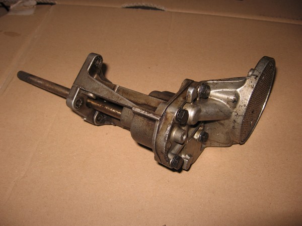

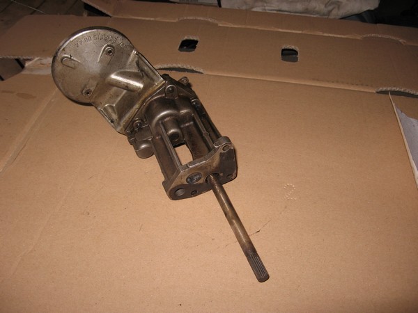

FIN la pompe à huile remontée............images.
Une fois remontée; la pompe à huile doit tourner librement à la main;
le joint papier entre le bloc moteur et le corps de pompe à huile ne sera pas remis; montage à la pâte Hermetic ou Loctite NM518.

Moi il y avait pas de joint donc je les remonter sans j'espere que sa vas aller

A mon avis il n'y a pas besoin de joint , sur la mienne il n'y en avait pas ...

Rom ta contrôler le jeu entre les deux pignons ?

Non gogo mais comme ils sont coniques , je pense que c'est moins important

Qu'est ce qui est conique???
rom178
Messages : 2650
Message par rom178 »
Les dentures des oipignons , elles sont en arrondi et comme les 2 pignons ont le même dessin, je pense que controller a cet endroit n'est pas obligatoire.
