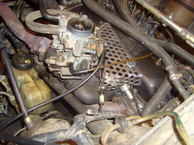

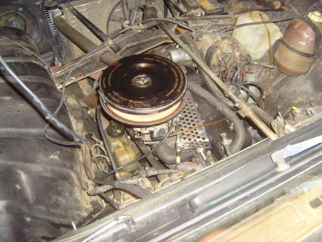

Bonjours,
Voici le montage que j'ai fais pour adapter un carbu solex de super5, j'ai fais ca car je l'est eu pour 20 euro a la casse, il est en parfais etat et surement moin vétuste que mon zenith 32 IF7. Le seul truc c'est que je connais pas la réf il manque la languette en alu. J'ai pris un modele sans le gicleur electrique et j'ai fabriqué une patte qui se fixe sur le cache culbu (R5) qui sert a recevoir le cable d'acceletateur.
http://fotoforum.fr" onclick="window.open(this.href);return false; Image
Le moteur tourne un poil plus rond et j'allonge un petit peu plus les rapports mais rien d'extraordinaire ,voila :D

C'est monté sur un collecteur d'origine de 4L? quel diamètre ?
4ltrosmut a écrit : C'est monté sur un collecteur d'origine de 4L? quel diamètre ?
Oui, le collecteur de S5 se monte pas sur une culasse R4
Diamètre 32 c'est marqué :D
tibcab
Messages : 273
Enregistré le : 01 oct. 2010, 16:37
Type(s) de voiture(s) : R4 GTL Clan '89 - VW MKI Cab '90 - VW MKIV TDI '00
Message par tibcab »
Oui oui je sais qu'il ne monte pas celui de super 5 :D mais je me demandais si d'extérieur le collecteur de 32 avait la même tronche qu'un collecteur de 28 ;)
Taz 66
Messages : 412
Message par Taz 66 »
Oui les collecteur 28 et 32 on la meme "tronche" . Avec le collecteur de 32mm il y a pas mal de montages possible car les gougons de fixation ont un antraxe de 65mm comme beaucoup de carbus monté sur les renault ;)
