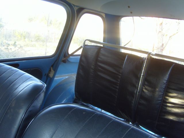

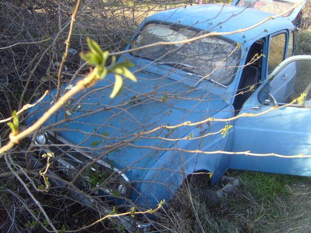

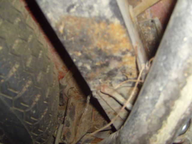

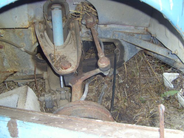

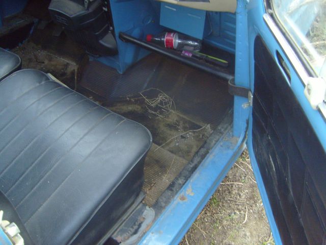

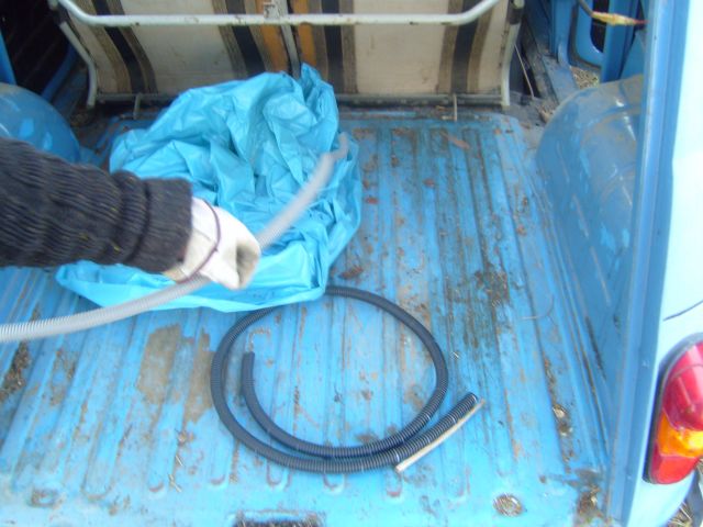

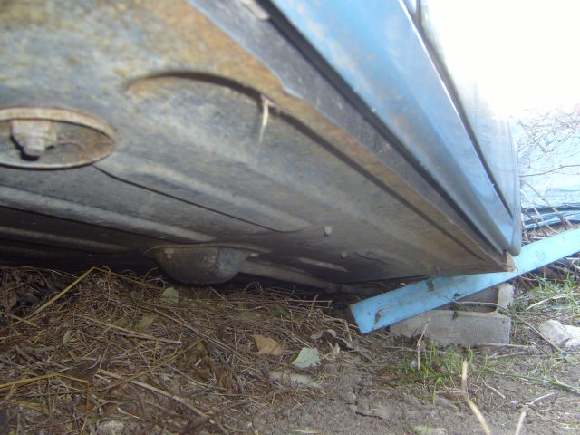

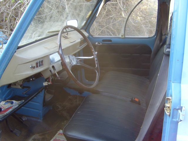

Voici ma future , elle appartenais a un papi avec qui elle a fait 70 000KM en trente ans et dormais dans un garge sous des couvertures , puis le monsieur a qui je la prend la achetais elle servait a aller au jardin il a fait 10 000KM et un joint de culasse puis un jour elle ne passa pas au CT a cause des freins arriere alors il la laissa au garge jusqu'a il y a deux ans et la mis au jardin car plus la place de la gardée.
Ceuci explique son etat , ce serais dommage quelle finisse comme ca!

Clairement ! je vois pas l'intérêt :blink: Si tu veux une base mécanique de GTL avec un look 70's, c'est plus simple de partir d'une GTL et de la relooker que de partir d'une ancienne et de la swapper...alvinflumox a écrit :ce serait quand même dommage de ne pas la garder d'origine.
il existe d'autres bases récentes pour faire un montage cléon et 12V, enfin c'est mon avis...
Et puis j'ai un Billancourt et je suis pas mort pour autant
je suis du même avisalvinflumox a écrit : ce serait quand même dommage de ne pas la garder d'origine.
des GTL on en trouve des seaux, et à côté de ça la 4L est complète, tu n'as qu'un moteur à trouver à la limite et c'est pas le plus dur à trouver un billancourt, même si tu la passes en 12V par soucis de commodité mais ça serait dommage de la transformer en GTL...

Je ne la penssée pas aussi propre :waw:
Et j'ai un train avant de fourgonette un 1108 et un 1397 , donc je penssé modifier :ph34r:
Apres avoir vue la voiture , je suis de votre avis ce serais dommage
elle est belle comme ca :wub:
Par contre je ne connais pas les billancourt , je verais ci c'est "roulable" ^^
