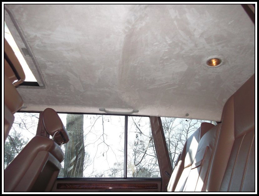

Sinon je vois que tous les Range ont les même défaut. Pour le ciel de toit, sur mon LSE j'ai pris du tissu suédine (assez fin) et de la colle à tissu trouvée chez Leroy Merlin (pas de la néoprène). Le résultat est pas mal :
Pour les hayons alu, je suis étonné que ça soit pire que d'origine? :blink: Parce-que qui a déjà vu un hayon d'origine de Range qui ferme correctement...et accessoirement pas rouillé? :P

Pour les ciels de toit, c'est la chaleur qui accélère le décollement de la toile. J'ai déjà remarqué que les ciels de toit dont les pavillons sont peints de couleur claire résistent mieux.
