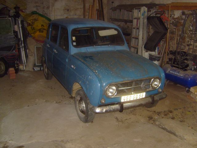

Bonjours a tous, ca y est j'ai ma nouvelle 4L (qui n' a toujours pas de nom) .
http://fotoforum.fr Image
