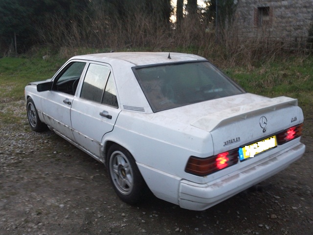

de temps en temps si j'ai pas la 4L sur le feu, en ce moment c'est tendu,
je restaure ma mercedes qui commencais a etre tres tres vieille, polluante , tres kilometre, enfin une auto qui commencais a mal tourner droit vers la brouyeuse.
ma premiere auto que j'ai autofinance a mes 17 ans
Mercedes 190 D 2,5L
actuellement 461 000 km
a l'achat, souvenir, je suis trop attache a mes choses :-°
la suite dans un instant
