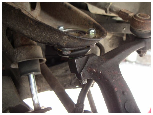

Pour le haut ==>
macho
Messages : 331
Enregistré le : 13 mai 2006, 17:26
Message par macho »
voila c'est parfaitement ca que je disait mais ce qui est bizarre c'est qu'ils ne me les ont pas fournis avec les rotules... ?!
enfin je vais essayer de me démerder ... merci encore wiggys pour la photo B)
