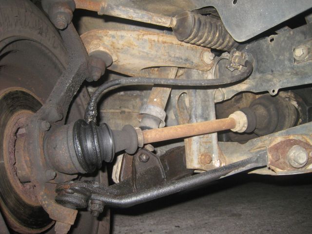

Alors Voilà quelques photos du début de la restauration. Cette voiture était à mon père et de père en fils c'est CADEAUX :P
Donc la voiture sa s'est fait ! Le contrôle technique de l'année dernière est NICKEL :p Mais est ce qu'elle est suffisamment costo pour grapir les routes marocaines ?
Voici quelques photos :
N'hésitez pas à me donner votre avis si vous voyez quelques choses d'anormale ^^

Je souhaiterais déjà savoir si mon chassis est OK ou si je dois investir dans un nouveau. C'est pour cela que je suis à la recherche d'un garage, pour déjà faire un partenariat avec moi et également pour me préparer la voiture.

salut et bienvenu. Pour ton châssis il as l'air en parfait état regarde bien les ancrages de l'essieu ar.

au vue des photos , il est à l'air ok. Mais bon tu as raison de vouloir l'avis d'un spécialiste

Le soufflet de cardan droit côté roue est percé, on voit les projections de graisse.
C'est la même que la mienne! Enfin, avant que j'y touche :)

Effectivement, on m'en a déjà parlé de ce cardan, c'est dans mes projet d'en racheter un donc parfait.

Change que le soufflet, si le cardan n'a pas de jeu, il est inutile de le changer.
