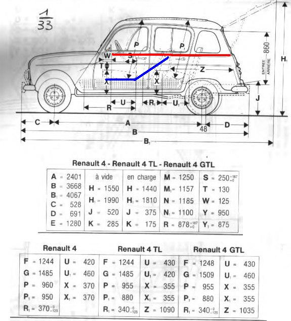

Pas mal cette vente de matelas mousse à lé découpe, et c'est pas excessif comme prix
Par-contre, pour vraiment dormir comme dans un lit dans une 4L berline ou F4 c'est assez chaud.
Sur le schéma que j'ai fait, le seul moyen d'avoir 1.90 m de longueur tout en pouvant avoir les sièges inclinés et avancés à fond en dessous (sièges de R5 GTL avec appuis tete retirés) c'est ca...
Le couchage (en rouge) va pratiquement jusqu'au tableau de bord et 60-65 cm de hauteur sous plafond pour 1.20 m de largeur, ca limite les accrobaties nocturnes avec la ou le copilote... :ph34r:
Après il faut mettre un support pour le matelas, genre double plancher qui se deploit comme sur les 4*4 de raid. Mais c'est lourd et il faut pouvoir stocker toutes les affaires sous le couchage pour la nuit...
Pour conclure, une tente c'est bien
