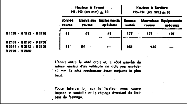

Est ce quelqu'un connait la hauteur d'une trelle non réhaussé ?
moi j'ai 34 cm à l'avant :
et 40 cm à l'arrière :
j'ai rien trouvé dans le forum sur la hauteur....
Je souhaiterai réhaussé ma 4L mais je ne sais pas si cette hauteur est d'origine....

C'est écrit dans la revue technique (avec au passage, l'endroit EXACT pour prendre la mesure). D'ailleurs, il me semble que la hauteur de caisse se mesure plutot à la différence de hauteur entre le centre de la roue (av ou ar) et le bas du chassis (av ou ar) ... mais c'est tout expliqué dans la RTA ;)
De mémoire, je crois que c'est +2 / +4 ... mais je suis vraiment pas sur (et ma RTA est dans le garage : y fait un peu trop froid pr sortir dans le jardin ce matin :P ). De plus, pour les fourgonnettes, la hauteur a vide n'est pas la même il me semble !

Truc important que je voulas dire depuis longtemps et qui apparait dans la RTA:
si vous réhaussez, n'oubliez surtout pas de rerégler votre répartirteur de freinage, au risque de plus avoir de freins sur les roues arriéres si trés réhaussé justement de l'arriére.
A+ ;)
avec le plan de wiggys, j'ai 115 AR et 25 à l'AV,
je me suis planté... c'est pas possible...
pouvez vous mesurer votre hauteur sous caisse SVP ???

Oui t'as du te planter quelque part :D
Pour l'avant, il faut rouler un peu pour tasser les suspensions...
Pour l'arrière, ta mesure H5 est correcte? :o
H5, axe du bras...38,5
H4 et H2, axe des roues...27 & 26 (pression des pneu :P )
H3 c'est le longueuron...23,5
je vais remesurer cet aprem...
wiggys92
Messages : 4185
Message par wiggys92 »
On reprend :D
H1 et H4 : rayon des roues : 260 et 270
H5 : axe du bras AR : 385
H3: Il est ou? :o
H2 : hauteur sous longeron avant ==> combien?
A l'arrière t'es dans les normes ==> 385-270 = 115
Pour l'avant, comme je l'ai déjà dit, t'as roulé avec la voiture?
ok, 115 c'est moins que ce qui est préconnisé par la RTA pour les "routes mauvaises"
H3 n'existe pas.... lol ^^ ^^ c'est H1
sous le longeurons AV j'ai H1 = 23,5...
peut tu me dire combien de cran on tes barres et ta hauteur de caisse ?
Non j'ai pas roulé avec la voiture... 1km maxi
